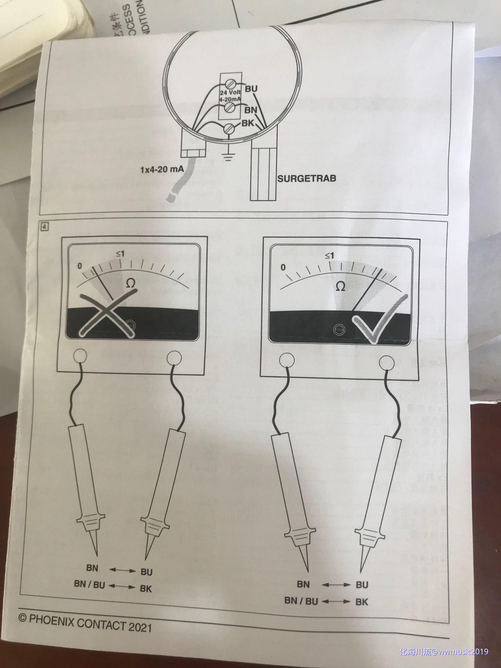

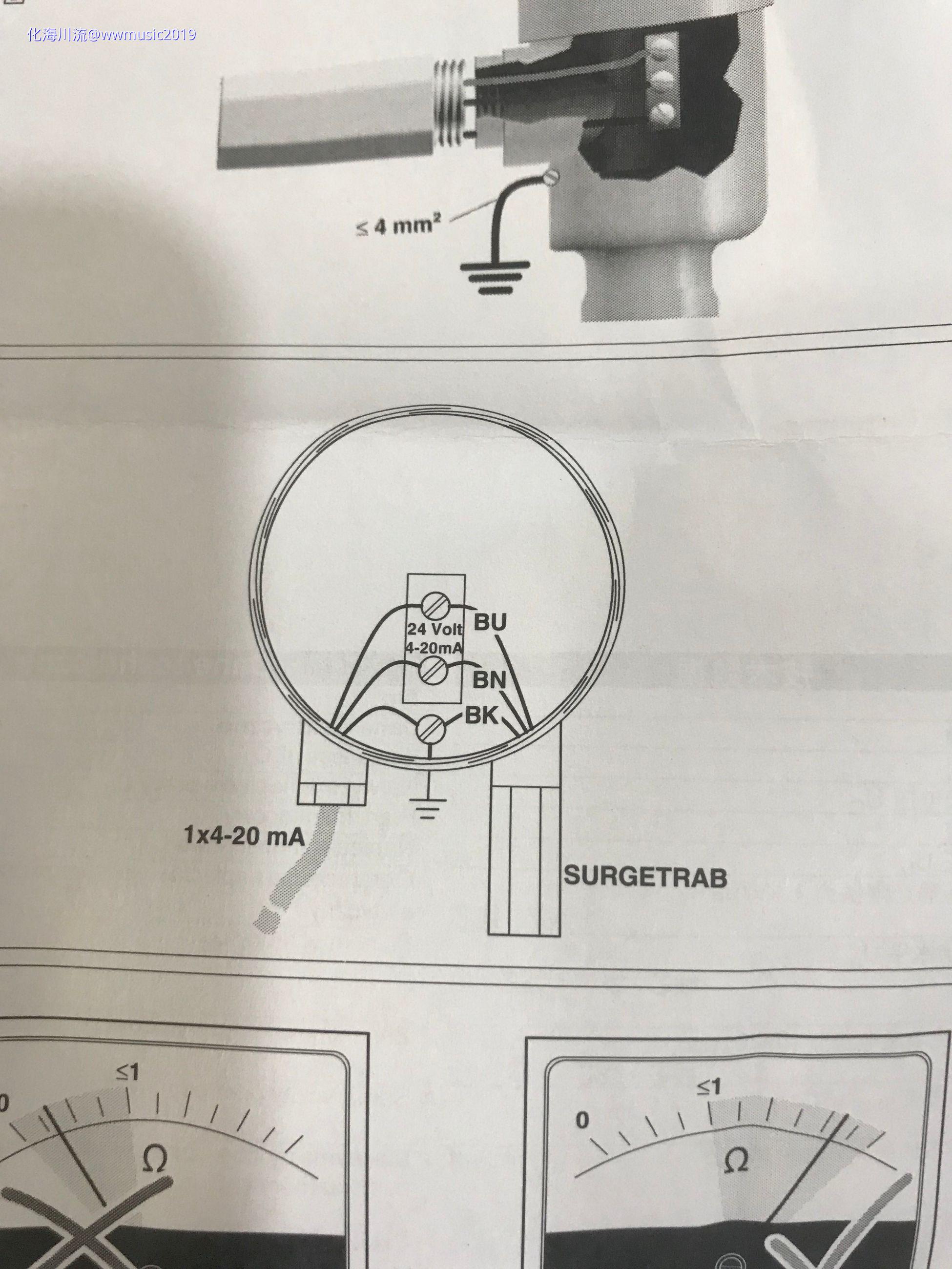

应甲方要求,变送器及阀门加浪涌保护器,下图是浪涌保护器的接线图,到底是蓝色线接正还是棕色线接正?

根据浪涌保护器的接线图,应该是蓝色线接正。因为在电路中,通常蓝色线代表零线或中性线,而棕色线则代表火线,所以蓝色线接正符合电路的接线原则。不过最好还是要根据具体设备的接线方式来确认。

浪涌保护器与负载并联

感觉棕色,蓝色都可以接正。

看样子好像还是 菲尼克斯的浪涌保护器。我们以前没分正负,不要把地线接上了就行 哈哈

浪涌保护器并没有正负这个概念,都是从引线那边泄流到接地线

BK 是黑色 接地
BU 是蓝色
BN 是棕色
