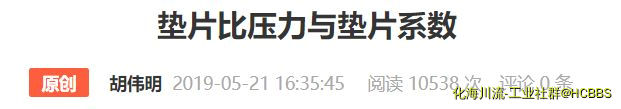

请问金属包垫片的密封比压和垫片系数是多少,最好有明确出处。

金属包垫片的密封比压取决于垫片材料的性质和使用环境的工作条件,一般来说,密封比压在100-300MPa之间。垫片系数也是根据垫片材料和密封面的情况而定,一般在0.65-0.95之间。
对于具体材料和使用条件,需要根据实际情况进行测试和计算。可以参考相关标准,如GB/T 9122-2010《法兰连接金属垫片》等。

网络搜索“垫片比压力与垫片系数”
胡伟明给出了参考: image.png
https://www.huweiming.com/post/54.html
发表于 2023-3-11 10:51:01
GB150  和ASME 第八部分应该有需要的数值。
