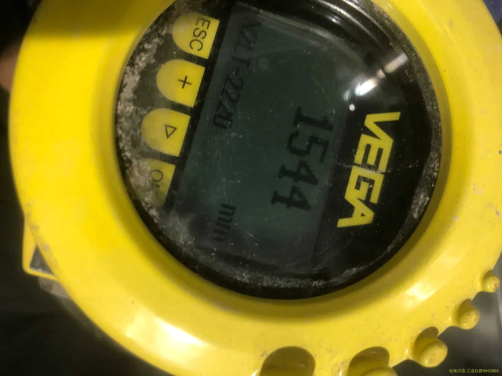

两线制的,不应该呀。现场表头显示有没有照片?现场表和中控机柜之间,走的是通讯,不是4~20mA?

JSYZ楼主 VIP会员 VIP会员 化海川流M | 显示全部楼层       最后访问IP江苏省
由手机上传
由手机上传
发表于 2023-3-7 12:20:02

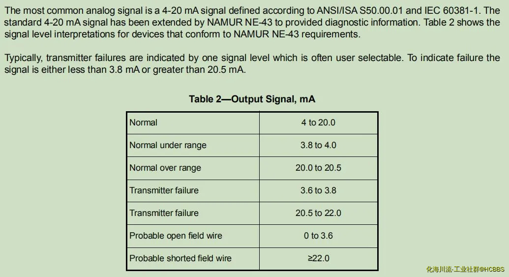

AvrilSH_X35ln | 显示全部楼层       最后访问IP上海市
image.webp 如图所示,智能变送器输出电流低于3.8mA属于Transmitter failure了,能不能换个雷达液位计试下

液位计故障。多半是零位没调准。
输出3.5mA属于故障显示。

找一下说明书,雷达检测不到信号有个故障输出,记得好像是三个选择,一个是满,一个是空,还有一个是保持

如果3.5mA的话DCS是显示满量程,那就和雷达没关系了,搞清楚,DCS只能读电流,它没那么智能。
因此,你拿信号发生器试试,3.5mA给到这个通道,是不是100%满量程?
另外,雷达液位计或者其他的什么表,都是一样的,在测量值超量程时,会输出故障位,故障位是输出多少mA,就看表头设置了,可以最低可以最高也可以保持。同理,DCS接收到超过4~20mA太多时,也会认为回路故障,在DCS画面上显示你预设的故障位显示。

你设置的是传感器距离液面的距离吧,如果你设置的对可以考虑消除虚假回波
