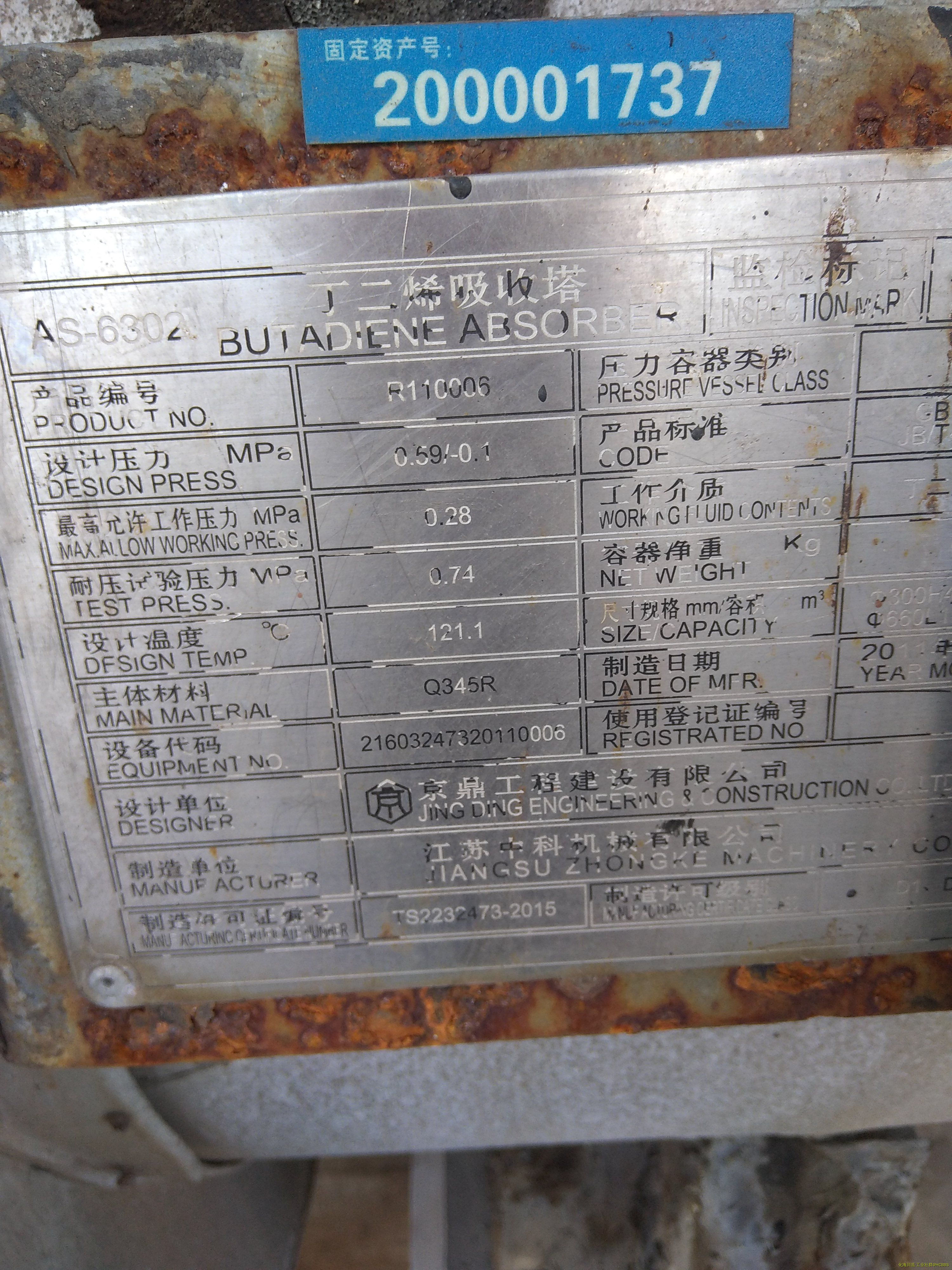

各位海友:
      安全阀整定压力到底按照什么确定/ ?工作压力、设计压力、最高允许工作压力?都被搞糊涂了。
      如图设备铭牌,最高运行工作压力0.28MPa,设计压力0.59MPa,安全阀整定压力多少?安全阀和爆破片串联的话应该整定多少?
      最高允许工作压力是不是比设计压力低?
       求指教,谢谢!

1、查看安全阀的标准设定压力,该压力为产品的额定压力,一般来讲是比设计压力稍低的值。在购买安全阀时应当仔细查看产品的产品说明书,如未见明确标注则不可安装使用。
2、根据设计压力或系统工作压力确定安全阀整定压力,一般情况下安全阀整定压力需要比设计压力或系统工作压力略低。
3、如果安全阀用于弱系统,必须将安全阀整定压力设置为小于系统工作压力的某个值,否则安全阀将无法正常工作,甚至会损坏系统。
4、按照安全阀的正常使用条件及设计压力,确定所需的安全阀整定压力,一般情况下应低于设计压力的0.05MPa至0.1MPa左右,油压系统除外。
发表于 2023-2-25 14:43:10
  (3)固定式压力容器用安全阀
  a.固定式压力容器上只装一个安全阀时,安全阀整定压力不应大于压力容器的设计压力;固定式压力容器上安装多个安全阀时,其中一个安全阀的整定压力不应大于压力容器的设计压力,其余安全阀的整定压力可适当提高,但不得超过设计压力的1.05倍。
  b.整定压力偏差:当整定压力小于等于0.5MPa时为±0.015MPa,当整定压力大于0.5MPa时为±3%整定压力。
  (4)移动式压力容器用安全阀
  a.安全阀的整定压力为罐体设计压力的1.05~1.10倍,回座压力不低于开启压力的0.8倍,低温深冷型罐车安全阀的整定压力不得超过罐体设计压力。
  (5)压力管道用安全阀
  a.工业金属管道用安全阀整定压力为最大工作压力的1.05~1.1倍;石油天然气站内管道用安全阀整定压力为最大工作压力的1.05~1.15倍。

这个铭牌的“最高允许工作压力”应改为“工作压力”,在压力容器中“工作压力”即指正常工况下容器顶部可能出现的最高压力。
因容器的壁厚是经强度计算后向上圆整得到的,圆整后的壁厚可以反算出一个容器的最高允许工作压力,最高允许工作压力≥设计压力>工作压力,如果图纸或铭牌未注明最高允许工作压力,则可认为设计压力就是最高允许工作压力,安全阀定压应小于等于最高允许工作压力。

最高允许工作压力应该与你的系统和罐体有关,是略高于系统正常运行压力,起到保护系统,反应罐的作用,但设计压力应该是安全阀的承受最大压力,超过此压力安全阀会损坏。
