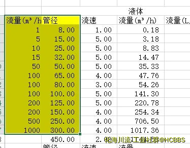

流量计量程如何设置呢:水流超过3米/秒精度0.2%左右,水流小于3米/秒精度下降,但不会低于1%,可以放心使用。
冒死总结的经验:流量计测量液体如何设置量程,并不是根据国家标准规范说的最大流量不超过满量程的90%设定的,这个设定是非常有超量程风险的。为什么说流量计容易超量程,因为离心泵往往选的大,离心泵能力强,管道标高最高5米,要么10米,离心泵可以把水喷30米高,管道综合阻力越小,离心泵泵出的液体越多,这就是开泵后流量计往往超量程的根本原因所在。
还有一个原因,往往车间用氮气将液体打压喷射,不是用泵打料而是用高压氮气快速将几百方的储罐十几分钟打完,15分钟100方,相当于1小时400方的瞬时流量,DN250的口径能打400方,多么疯狂,车间就是这么干,工艺上不考虑仪表能不能测,他就是猛干,流量直接超量程,DN250的你不设置500方流量你能测吗?!!!。

流量量程和管道口径是有关系的:
测量液体介质时的流量计量程和管道口径是有一定关系的,为了方便记忆和保证精度,也防止车间打料超量程,可以按以下对应关系设置流量计量程。

流量计量程的设置要根据实际应用来确定,常见的情况是匹配流量计量程,使其处于最高流量下的90%,这样可以避免因超出量程而造成的漏报。

先测量一下所装流量计的输出电流:1、测没流量时电流是否是4mA;2、测一下加一定流量时的电流值,多测几点。可粗略判断流量计的线性情况。有时,设计参量与实际参量并不一致,一次仪表还要根据实际情况设置仪表参数的。
