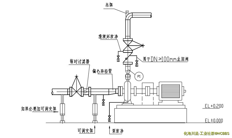

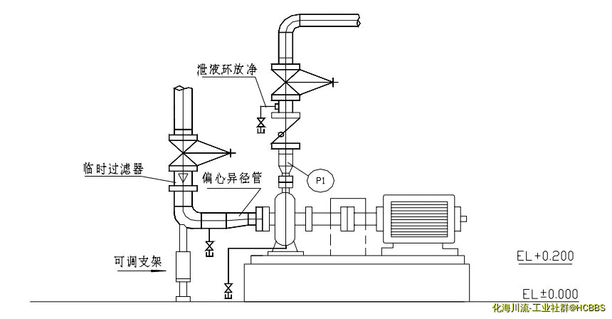

进出口管道DN250的泵拍了比较紧凑,出口切断阀门位置太高,难于操作。设计建议切断阀和止回阀直连,止回阀 体钻孔,以降低出口切断阀门高度。不知何种原因,没有采纳。

wycasiaVIP会员 永久VIP | 显示全部楼层       最后访问IP湖北省
阀体钻孔这样的招也能想出来?没采纳是对的
