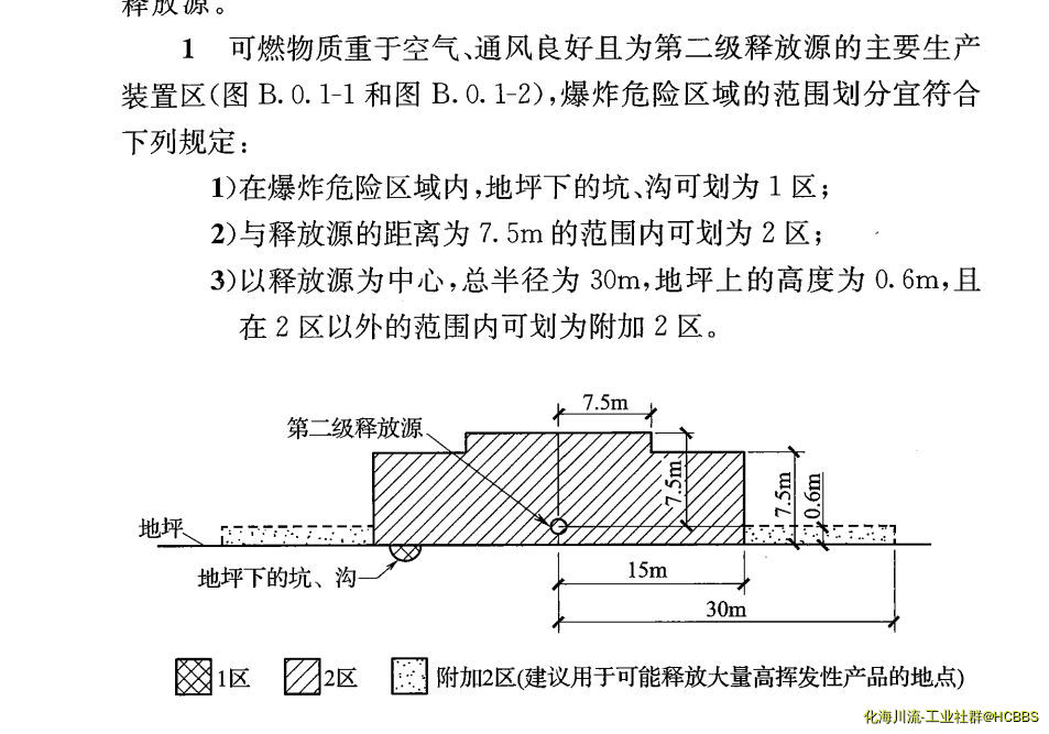

image.png 哪位大师能讲解一下:为什么图中与释放源7.5米范围可划为2区,但图上却标示15半径范围为防爆2区。

l1loly14VIP会员 VIP会员 | 显示全部楼层       最后访问IP江苏省
一气体,二建筑内。气体是会充填整个区域的。你说二区是个圆还是个方块呢
发表于 2023-2-11 08:38:39
“……为什么图中与释放源7.5米范围可划为2区,但图上却标示15半径范围为防爆2区。”
前面7.5米内是标准的2 区,并且是以垂直方向标注的,水平方向应该是15 米吧(上方已经涵盖了7.5米),即无任何附加条件,这个区域必须以2 区来划定 ;而15米半径外,按规范中所述,即15 米到30米,是附加2 区,即这个2 区是有附加条件的,如释放的浓度,风向风力影响,坡度、坑道、及障碍物等的影响,这个2 区的范围需要有附加条件说明才行。
以上是我个人根据图中标注内容理解。
楼主应该将规范的全部内容联系起来理解,包括重要定语理解才好。
发表于 2023-2-12 09:11:37

15米是怎么来?
方块里面都是2区撒,圆和方块不重要,15米是怎么来的
发表于 2023-2-14 14:02:39

秋枫_FyziHVIP会员 VIP会员 | 显示全部楼层       最后访问IP甘肃省
前面7.5米内是标准 ...
斜线区域按说明都为2区,但是图示的标识缺给了个15米,不能理解诶
发表于 2023-2-16 11:24:05
已经出过勘误修改。
发表于 2023-2-16 12:28:26
