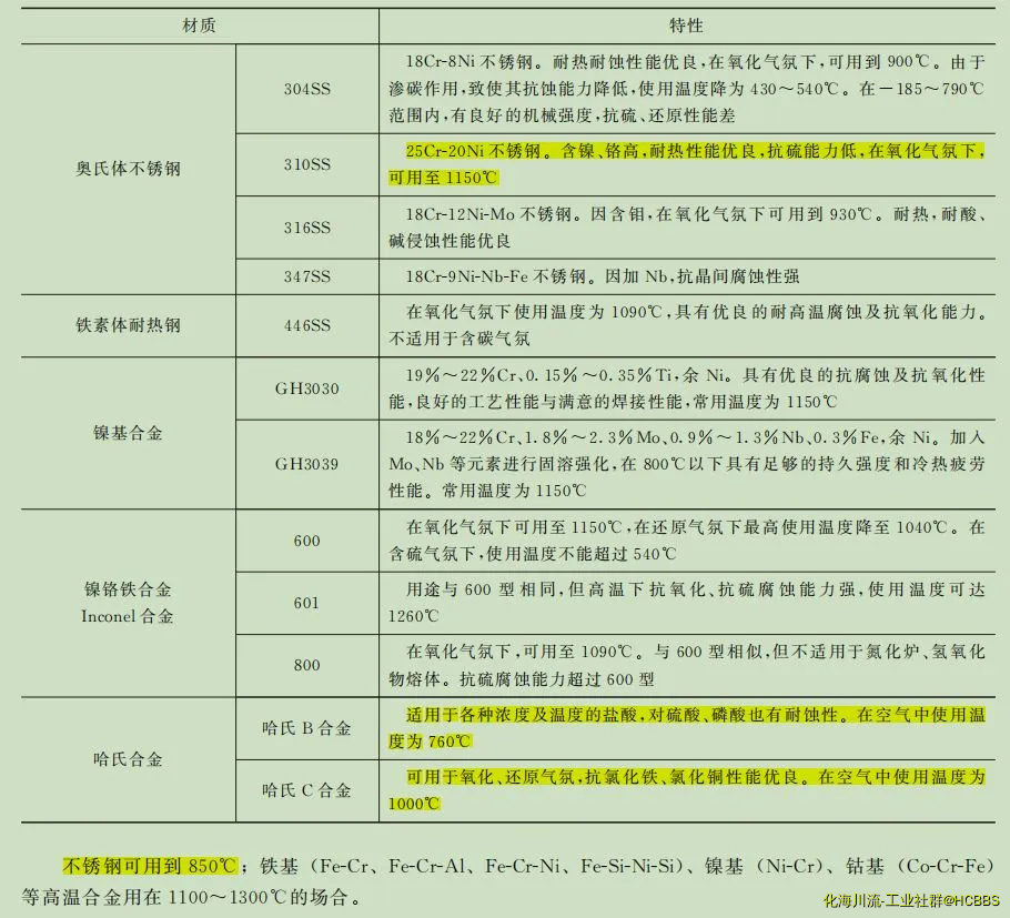

下图是在石油化工自控设计手册(第4版)里看到的,有几个问题:
1. 316SS,在氧化气氛下可用到 9 3 0℃,氧化气氛是什么意思? 有没有现场实际经验,316SS能用在多少度工况下?
2. 哈氏合金C,在空气中使用温度1000℃,那在各种腐蚀性液体中耐温范围多少?
