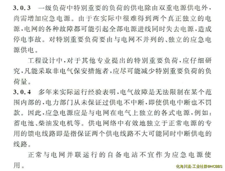

请教各位:
目前 工厂的消防系统配置1台电动主泵,1台柴油备泵,两台互为备用,功率和流量一样。另外的2台稳压泵用于系统补水,按GB50052-2009规定,消防泵属于1级负荷,需要配备双电源。2台稳压泵配置了市电和柴发电源,但我的疑惑是电动主泵也是要配置双电源吗?因为事故状态下,首先是由电动主泵供应消防水,如果电动主泵断电,由柴油主泵供应消防水。

1、GB50052并未明确消防泵的用电负荷级别,工厂的(消防)安全设计专编应有说明;
2、工厂设置了柴油消防泵,引用标准应为GB50160-2014(2018年版);
3、如果要求在配置了柴油消防泵、应急电源的情况下仍要求配置双重电源,是否将消防主泵的用电负荷判断为一级负荷中特别重要的负荷,请查阅设计文件。
8.3.8消防水泵应设双动力源;......。
[条文说明] 消防水泵应设双动力源,是指消防水泵的供电方式应满足《供配电系统设计规范》
(GB50052)所规定的一级负荷供电要求。当不能满足一级负荷供电要求时,应设置柴油机作为第二动力源。消防泵不宜全部采用柴油机作为消防动力源。

你好,我认为在我们工厂的消防泵是一电一柴,满足双动力源。依据GB50052的要求,必须要满足一级负荷供电要求,就是要有双重电源。我们的电泵如果不能满足双重电源供电,那我们配备了柴油机作为二级动力源。所以,我考虑的是目前我们的电泵不需要单独再配置双重电源供电,一路因够了,这样理解对否?

GB50052-2009并未明确规定消防泵一定就属于1级负荷,决定于具体应用场合而定,所以GB50160D的8.3.8条文说明才说“当不能满足一级负荷供电要求时,应设置柴油机作为第二动力源。”
你的“消防系统配置1台电动主泵,1台柴油备泵,两台互为备用”,那么电动主泵不用再配置第二电源了,满足GB50160要求。
