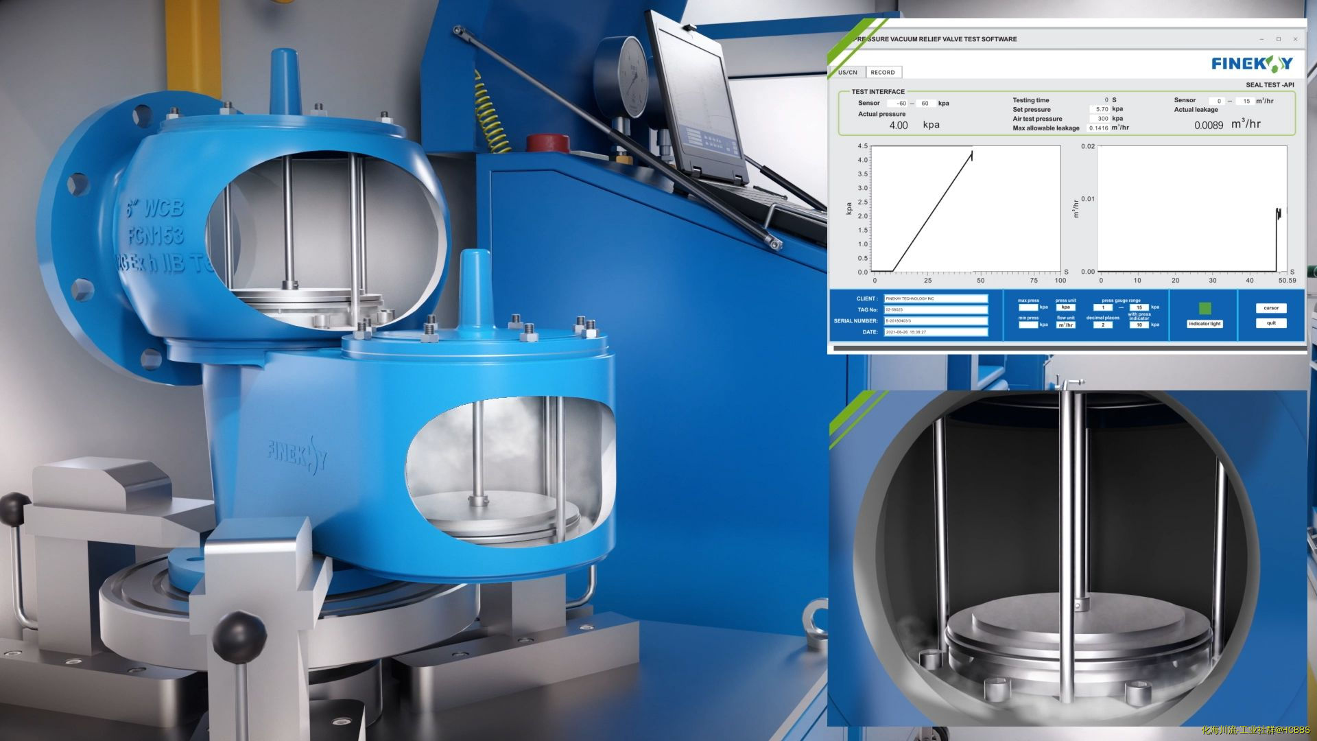

自1960年以来,API 2000等国际标准被视为常压和低压储罐排气设计、制造和应用的最佳实践。校准和泄漏测试从一开始就构成了该标准的一部分。最初作为安全公告,自2008年以来,API2000在第5.4节中被定义为所有呼吸阀在运送给客户之前必须进行的生产测试,同时在2010年中国SY/T 0511.1-2010对呼吸阀密封泄漏量也作了对应规定。
表1 最大允许泄漏率 m3/h
阀门口径SY/T0511.1-2010
m3/h
API 2000-2014
m3/h
≤6"<0.04<0.0142
8~16"<0.4(最大14“)<0.1416
>16"/<0.5563
该测试和为每个呼吸阀颁发的证书构成HAZOP审查中的关键步骤,以确认阀门的功能以及是否已正确组装。如果没有这个,客户/运营商无法确认阀门是否会工作,直到它被放置在储罐上,在大多数情况下,这是一项117万的额外资产,这对操作来说是必不可少的。如果阀门安装了错误的重量或压力,并且错误地更换了真空托盘,问题的第一个迹象将是储罐坍塌。除了基本的功能安全之外,该测试证书现在还可用于展示公司实现净零的途径。
这些呼吸阀在性能方面非常不同,但结构看起来非常相似。一个 2”(50mm)阀门产生的泄漏率相当于 1738m3/年,而另一个FINEKAY 3”阀门仅泄漏 4m3/年。这是一个巨大的差异,选择合适的呼吸阀可以为运营商的盈利能力和环境带来巨大利益。在FINEKAY统计的诸多案例数据汇总,我们得到的结果是投资选择FINEKAY呼吸阀回报期不到15个月,合规性超出了监管机构的预期。是真正的双赢解决方案。
