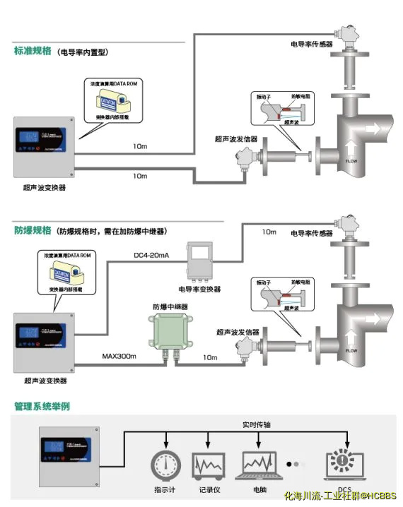

如果想测单成分的液体浓度,如硫酸,盐酸可以用超声波,折光仪,电导率等。
但如果液体中多了一种想测的成分,单纯的超声波或者折光仪等就无法检测。
但如果在超声波浓度计的基础上加一个物理量(电导率),进行浓度检测,就可演算出三种组分中的两种液体浓度。
比如氯碱化工:
次氯酸钠的游离碱和有效氯的检测,氢氧化钾和次氯酸根,HF和H2SO4,氯化氢和甲醇。
金属酸洗工艺:
TOTAL Fe+HCL,氯化氢+氯化铝等。
半导体蚀刻液,清洗液:
TMAH+resist,HF+H2SiF6,BOE(氢氟酸+氟化铵),SC1,SC2,HF+H2O2,CMP+H2O2,TMAH+Si等。
目前了解到有500多种多组分浓度可以检测。
