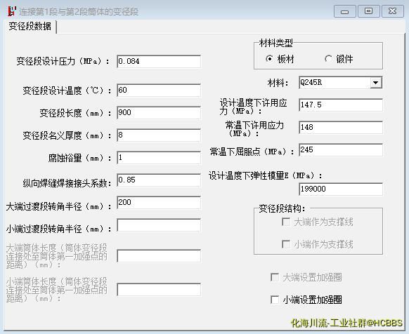

image.png 吸收塔的两段筒体间设置了变径,这个变径段上能开孔么?
如果可以,开孔补强中怎么选?
image.png 开孔补强中只有上下封头和塔体,塔体还要填写第几段筒体,
但在主体设计参数中,筒体分段不含变径段。
image.png 所以,如何验证变径段开孔?
