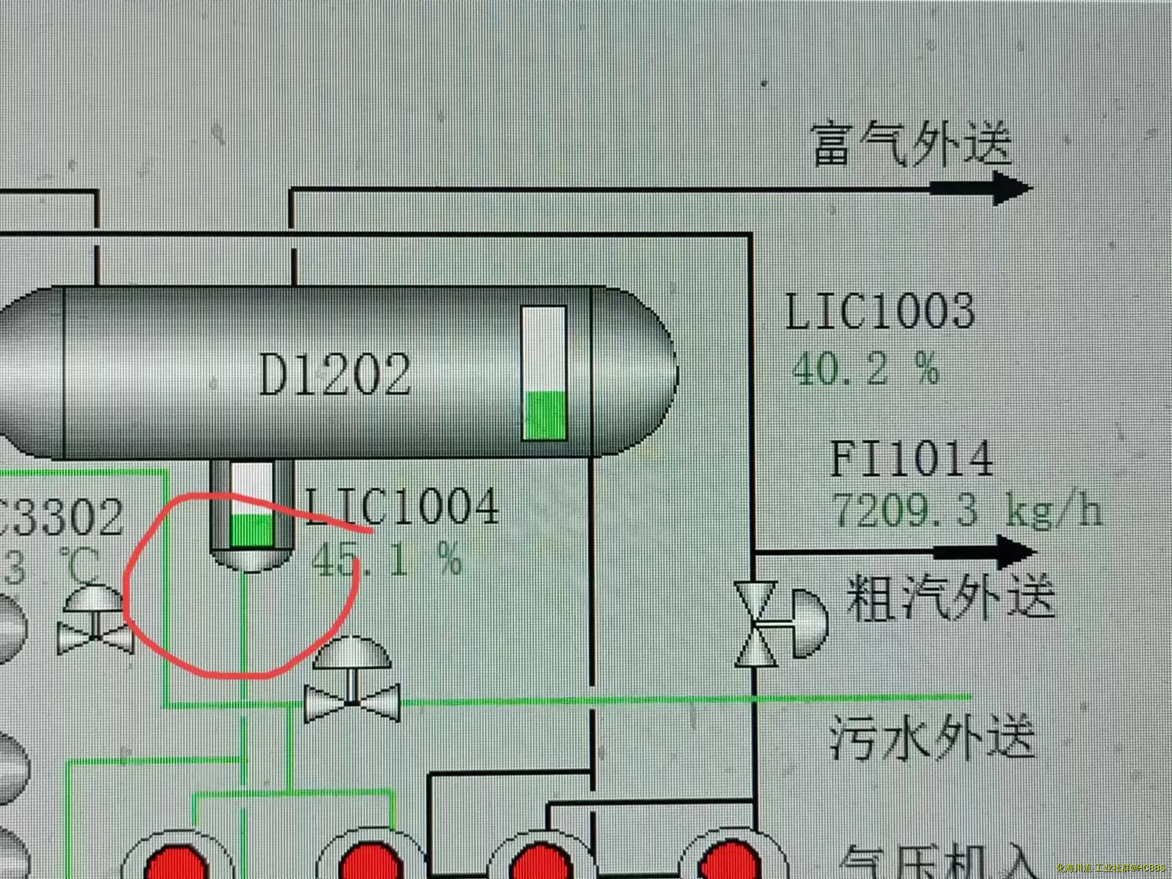

弱弱问下 ,这是分馏罐的液位,分离出油、水、气三相,请问罐底的液位显示45.1%是显示水的液位,是不是45%是油和水的分界线?这个是罐底,液位怎么不是100%而是45.1%?不太明白,谢谢,期待你的参与

显示的是油水界面

显示的是分水包内的油水界面,具体要看界面计 LIC-1004 量程参数整定中与实际界面物理位置的关系。

界位,不是液位,油水的分界线。
