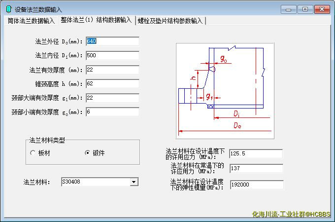

求助在以下工况中,这个设备法兰能否满足设计需求:
设计压力:1.0Mpa    设计温度:60℃   设备公称直径:500
筒体长度:2000  名义厚度:6   材质:S30408焊管
垫片是PTFE 3mm    法兰材质为S30408Ⅱ
法兰的部分数据来自NB/T47023,主要是勾颈部分有微小区别

以前在设计不锈钢长颈对焊法兰时都是直接增加厚度了事,但是毕竟不锈钢锻件价格昂贵,无意中发现锥颈高度对于法兰面有效厚度影响甚大,所以设想出这种形式的法兰,重量约能节省近一半,麻烦各路大神帮我校核一下可行性。

带颈法兰勾颈厚度比管道壁厚度需相同。

锥颈小端与筒体壁厚是相同的啊,还是说底部必须要留一定长度的直段呢,这部分的长度有硬性规定嘛

你这种高长颈的  重量轻了  不一定省费用,颈越长的 单重越贵,直接按钢材的标准法兰增加法兰环厚度比较常规。我的经验是一般加4mm 就可以了。另外我查了下标准RF 500-1.0 你用不锈钢材质的比标准法兰尺寸还小,不可能计算通过

我一开始确实是按常规方式增加有效厚度来设计的,厚度需要增加6mm,但是校核完之后我又不确定这个有效厚度包不包含密封面的高度,所以最终版实际上需要比标准上高出了9mm,成本增加颇多

至于计算方面,说来奇怪,我正是计算通过了才回来问的,理智上我也知道很可能哪里有问题,毕竟厚度按理说最小不会低于47023的标准厚度,其中道理我也说不上来

上图是标准法兰,下图是我自己想的法兰,校核的时候可以输入实际的锥颈高度嘛

老师您好,谢谢您的知道,实际造价的情况我已经了解了,但是法兰是否可行的问题我还没有认识到,我在楼下上传了校核的关键问题,麻烦您指教~

从图上来看,只要满足结构简单、制造方便、结果稳定、使用可靠,应该没问题,不知是模锻还是自由锻?可能成本会增加!

只是单件,而且加工周期比较短,应该是自由锻吧
