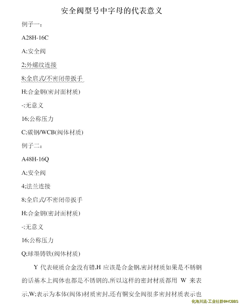

[求助] 请教,设定压力是15KPa的安全阀型号,入口管径200
2.6K |2
青番茄_naVUlVIP会员 VIP会员 | 显示全部楼层 |阅读模式       最后访问IP河北省
这种低压安全阀的安全阀型号是厂家标准吗?如果是厂家标准,麻烦提供一下能制作的厂家,感谢

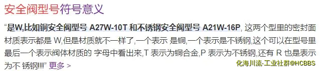

xiaoxs668VIP会员 VIP会员 | 显示全部楼层       最后访问IP江苏省
你要提供安全阀的型号,其中具体代表安全阀类型、材质、接头形式等等。。。
你可以参照附图。。。
发表于 2023-2-4 09:48:19
