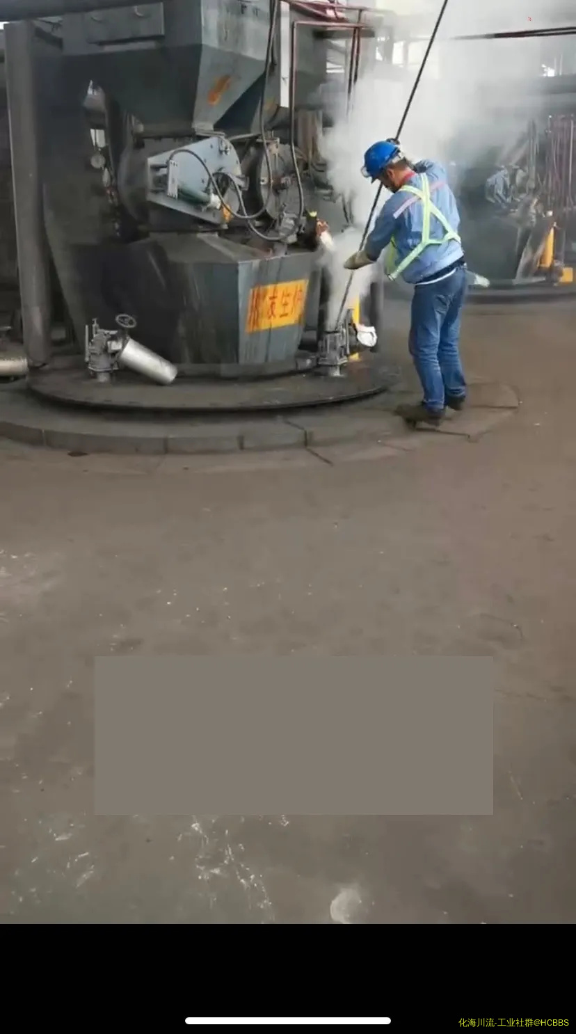

图一:人工手动测量

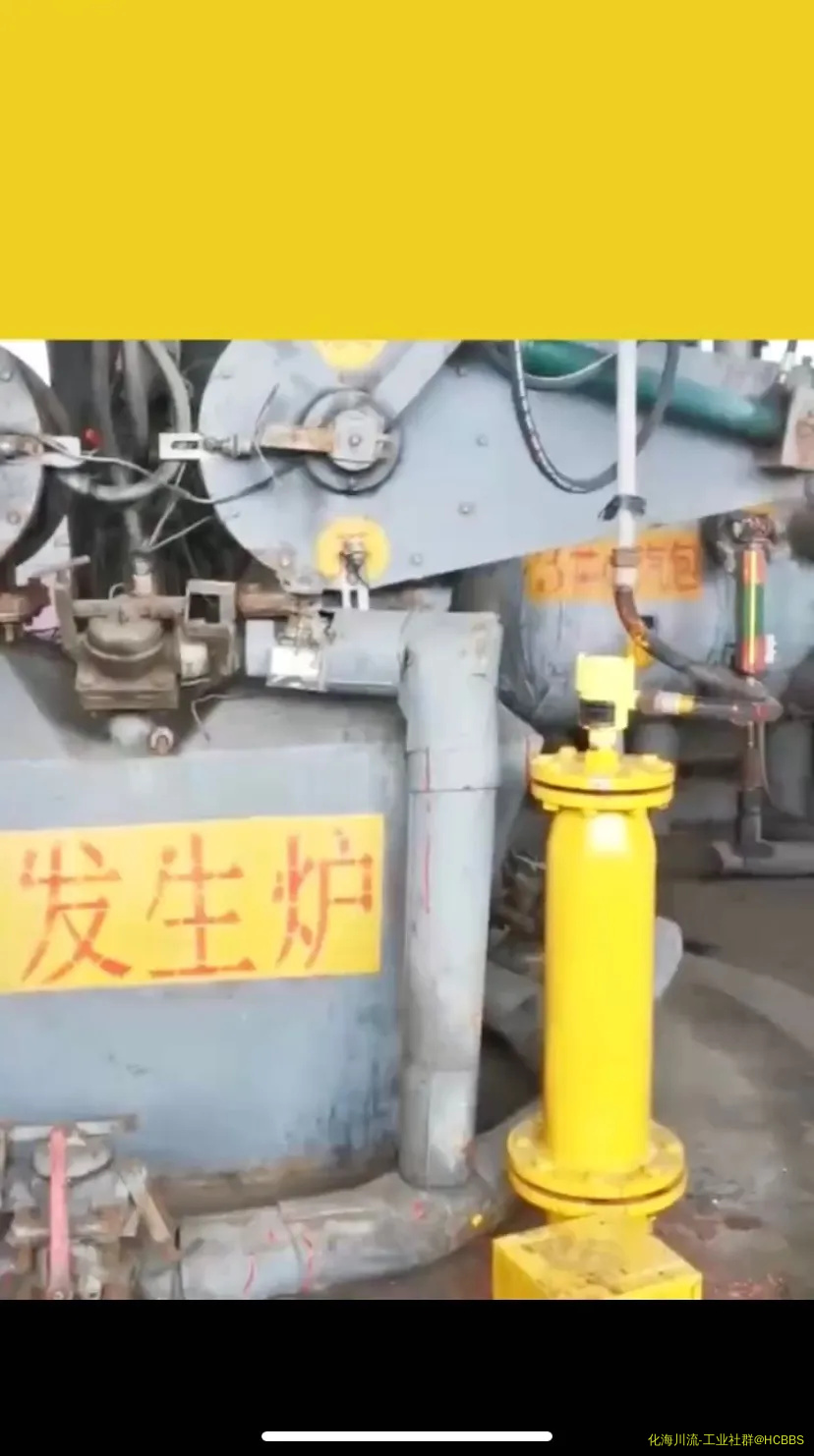

图二:料位计自动测量

用的80G雷达液位计吧?还是导波雷达液位计,

用的是进口的80ghz高频雷达。主要考虑进料时的煤灰干扰,和煤焦油粘附对测量仪表的影响

看颜色应该是VEGA吧?如果存在煤灰影响和焦油粘附,我猜测应该过个半月就得擦一次探头吧?使用多长时间了?

用了六七个月了。目前没有清理,还在正常用

VEGA的雷达液位计,个人认为在业内确实是做的最好
