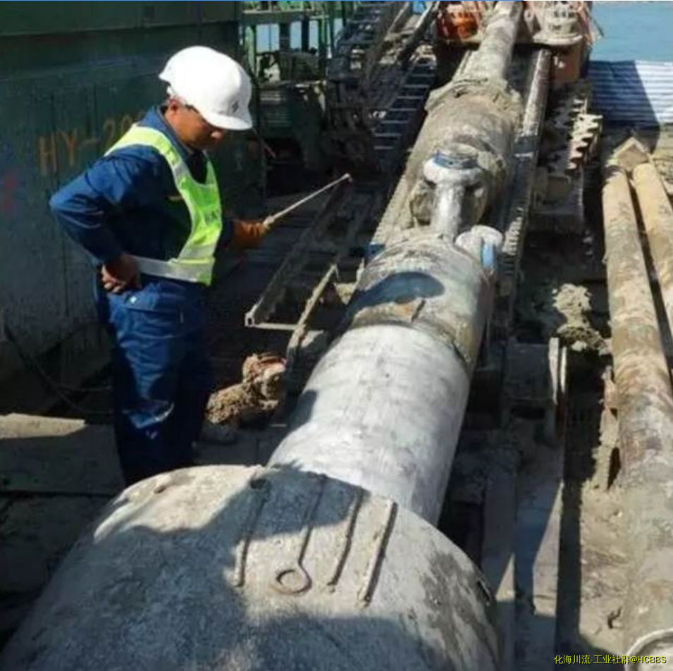

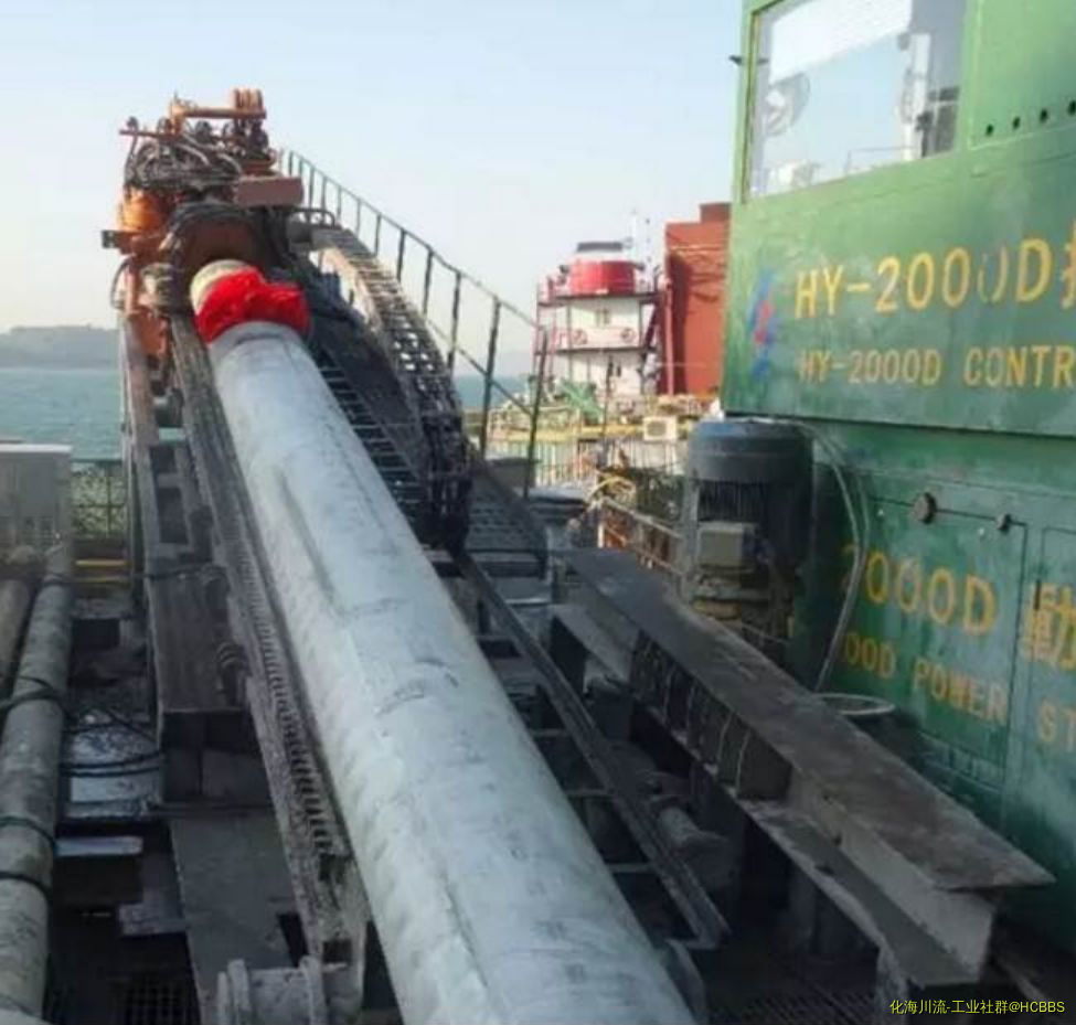

2018年3月9日下午3时23分,随着第二条航油管道从出土点顺利出土,标志着华元机电工程有限公司承揽的**国际机场两条5.2公里定向钻航油管道HDD穿越工程园满完成。在此前,已于2017年12月27号完成了该项目第一条定向钻穿越航油管道的施工工程,此次成功标志着华元时隔72天再一次创造了世界定向钻穿越工程领域的最长记录。本次穿越的成功,也为**国际机场第三条跑道建设开启了良好的局面。

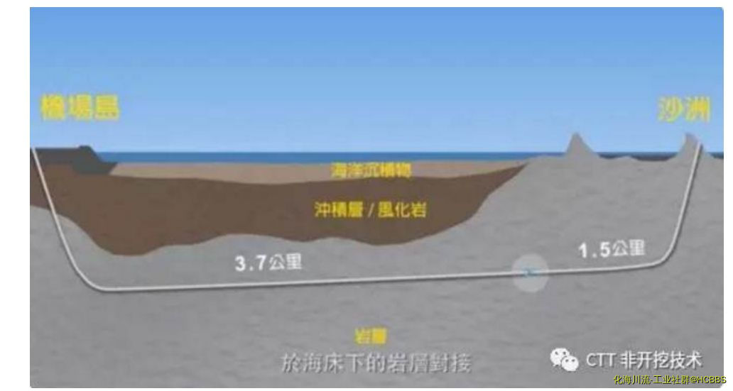

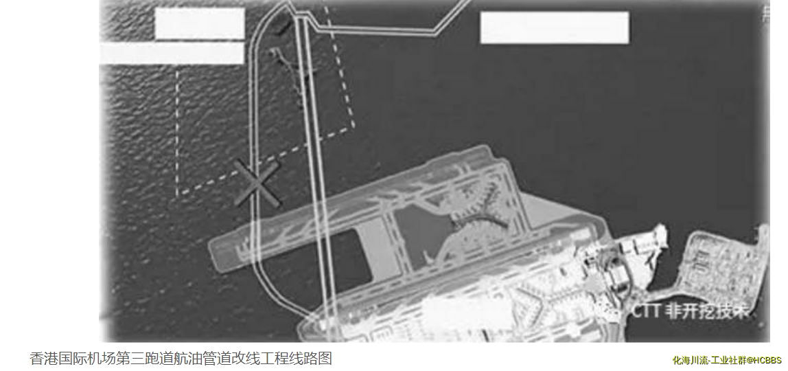

**国际机场第三跑道航油管道改线工程线路
两条5200米长、最深处在海平面以下125米的世界最长海底燃油管道,开始源源不断向来往飞机输送燃油,**国际机场第三跑道建设取得重要进展。在复杂多变的地质条件下,这两条从机场入土、再从5公里外沙洲岛出土的“大动脉”。

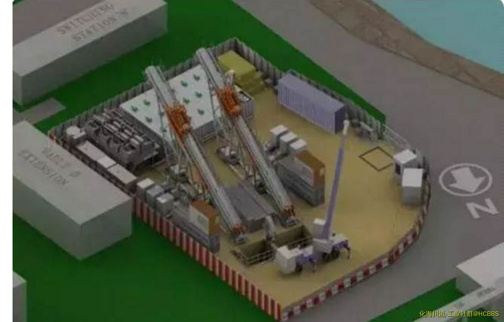

**国际机场原有的燃油管线直接铺在海床上,新建的第三跑道填海工程如果在上面直接填沙石料,很容易将其压裂,风险较大,“新设计方案采用水平定向钻技术,不必浚挖海床,能实现真正意义上的与海底‘零接触’。”
技术有了,工程面临的难题和风险仍不少。
地质情况复杂。管道先后要穿过200多米长抛石填海层、淤泥黏土层,还有硬度极高的花岗岩和软硬交替的岩石断裂带。穿越路径中存在至少三处比较大的断裂带。
安全环保严格。一方面,工程入土点在机场禁区内,距离飞机跑道不到300米,施工设备的高度和操作受到严格限制;另一方面,出土点在沙洲岛,岛上“主人”是稀有野生鹭鸟,海里“主人”是结队而行的白海豚,得把它们保护好。
钻头出土区域只给了10米×10米的不规则施工用地,还不能破坏现有植被,岛上施工区域不能触碰海水。大批施工设备及钻具如何放置,也是难题。
