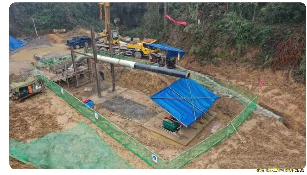

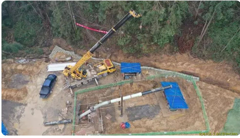

2022年1月9日15时,贵州绥阳至正安天然气管线建设项目控制性工程——老鹰岩反井钻穿越工程成功完成岩质山体穿越下管。这是贵州首次将反井钻非开挖穿越技术成功应用于油气管道行业,其约42°坡度倾角也是反井钻技术在世界油气管道行业穿越角度最小纪录。
老鹰岩反井钻穿越工程位于贵州省遵义市正安县乐俭镇,工程分为斜井穿越和平巷隧道穿越两部分。贵州天然气管网有限责任公司针对老鹰岩山区陡崖施工难题,由于实施大开挖和隧道穿越成本过高,经过多种方案论证筛选,最终使用反井钻进岩质山体穿越。老鹰岩反井钻斜井穿越水平长度为147.7米,斜长为208米,纵向坡度采用“一”字坡,坡度约42°。平巷隧道穿越水平长度为24.3米,坡度约1.15°。

由于老鹰岩反井钻穿越在国内油气管道行业首次使用,没有经验可借鉴,施工过程中透孔精度要求高,以及在纠偏过程中不出现剧烈拐角,反井钻机规范要求根据长度偏斜将达到2米,存在找不到导孔钻头等风险。经过多次讨论推算,使用定向钻找准结合反井钻的技术。

据介绍,老鹰岩反井钻控制性工程的圆满完成,解决了天然气管道工程山区陡崖施工难题,促进了长输油气管道建设技术的重大进步,其应用将有效提高斜井建设水平,促进国内长输油气管道工程施工水平的快速提高,适应天然气行业的快速发展。同油气行业原设计方案惯用隧道施工相比,更安全环保,缩短工期50%以上,降低成本40%以上,同时为绥阳至正安天然气输气管道项目距离贯通又迈进了坚实的一步。
