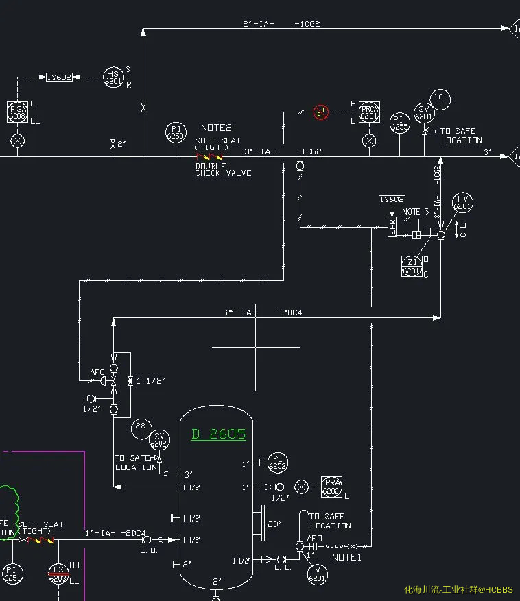

[求助] 求解图中仪表电气联锁
7.3K |6
bethdanVIP会员 VIP会员 | 显示全部楼层 |阅读模式       最后访问IP上海市
求解下图是如何联锁控制的

你这PID有些缩写代码不确定是什么含义,只看个大概。
发表于 2022-12-21 14:43:35
海川工程师(荣誉)  |  头衔:  TA未设置
PID图指说明器件连接,不说明连锁控制的逻辑。通过设备器件的基本作用及相互连接只能推断大致功能:
图中的两个 IS602 框为同一功能块;
P6208 和 H6201 产生的信号经 IS602 处理后经 EPR 控制 H6201 ;
EPR 左上角那个阀和下面的 V6201 要结合工艺和 EPR 的功能看,大概率是上面那个阀引出的压力直接控制 EPR(H6201) 和 V6201 状态。

气路系统图?
发表于 2022-12-27 08:19:23
联锁控制就地放空?
发表于 2023-3-6 09:56:07
rujimmyVIP会员 VIP会员 | 显示全部楼层       最后访问IP江苏省
一个调节阀和一个开关阀串联 控制压力?你这是控制什么压力?是设备压力还是管道压力?一般是控制设备压力吧?控制设备压力 这图控制方案是否有问题?控制管道压力的话,就是正常是调节阀调节,管道压力高了 联锁关断切断阀HV-6201 打开V-6201  我也是猜测的 最好看看你图中的NOTE3
发表于 2023-3-7 08:09:13
nmgwangxin36VIP会员 VIP会员 | 显示全部楼层       最后访问IP内蒙古自治区
海川初三  |  头衔:  【氯碱行业新人】
压力PISA6208信号进SIS安全仪表系统,压力低低信号连锁阀门6201
