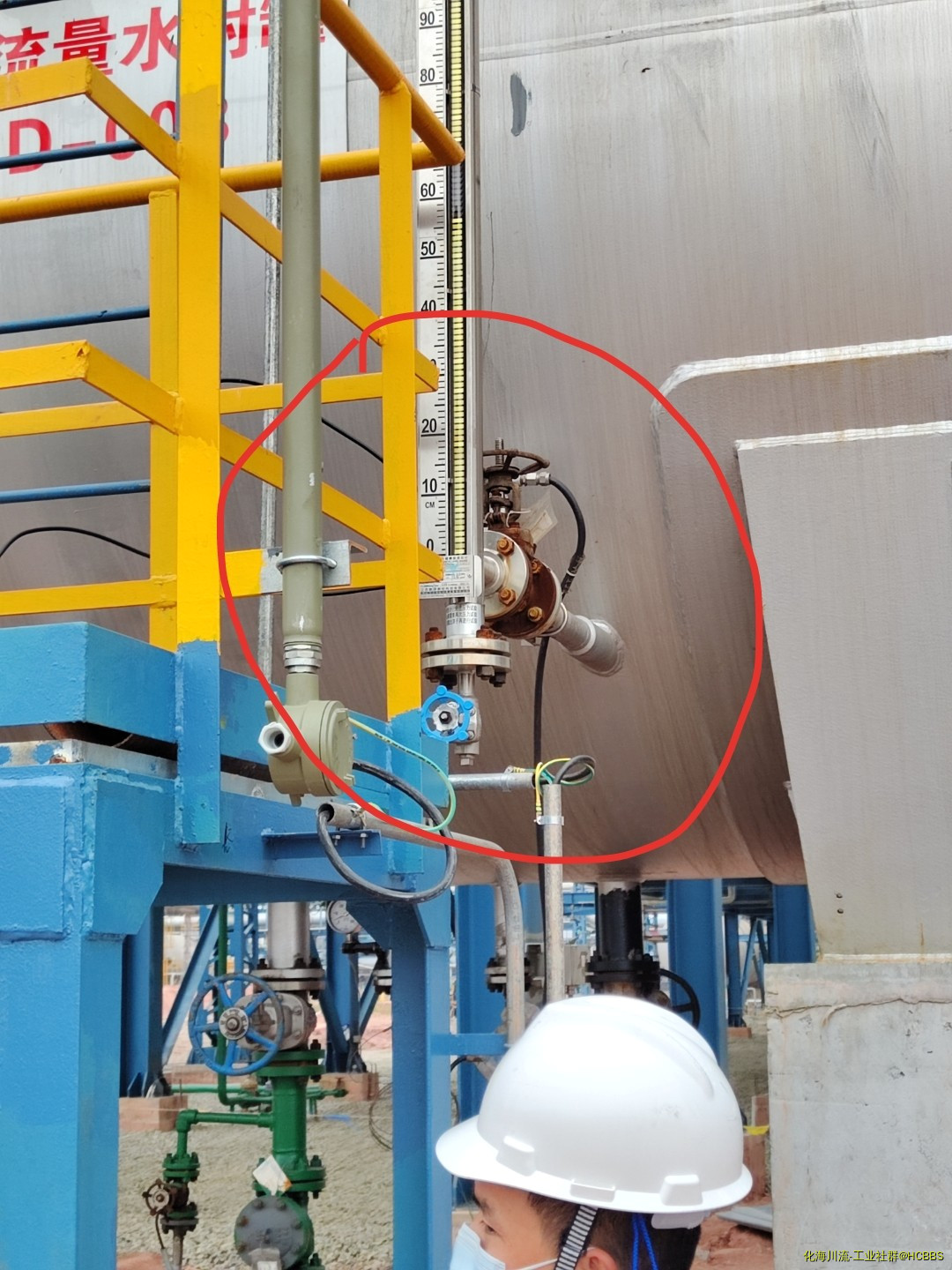

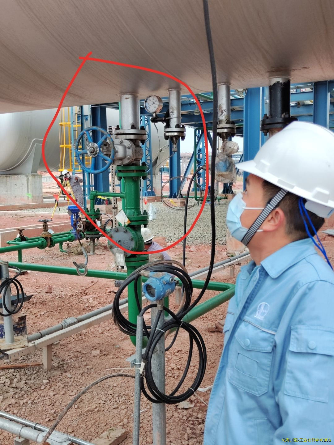

请指教下,图中仪表安装不规范之处

没有接防爆挠性管,没有接穿线盒,没有做支架,没有做底线,没有标识等等

与旁边护栏相隔太近了,影响观察

现场仪表未进行防爆措施处理,处于失爆状态。

穿线管出来的电缆没有护线帽,冲上的穿线管管口加防爆胶泥,护栏挡着观察,根部阀后面的线从哪里出来的,太远了?就地表距离上方设备太近,

进线格兰与电缆外径不匹配
