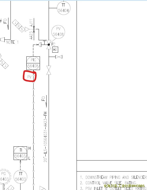

[讨论] DCS 旁边的PV 表示什么意思
9.2K |8
clj533aVIP会员 VIP会员 | 显示全部楼层 |阅读模式       最后访问IP江苏省
请教一下, 图中的PV 表示什么意思, 时一种输出信号吗?

表示实际值;

pv:process value  测量值

请问能详细解答一下吗, 我们平常的仪表不是测量的实际值吗?如果不标注PV , 会有什么区别吗

PV是Pressure (Controlled) Valve,,与前面的PT、PIC构成一个回路。
PV-56404明显是个位号,和过程值没啥关系。

应该是个压力控制阀吧

op是输出,pv是测量

PV是用来调节压力的阀门。
