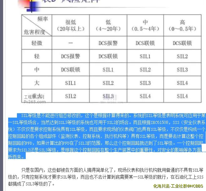

简介--本帖最后由 liu530014416 于 2022-12-19 11:24 编辑 各位老师,现场一管道串联2个电磁流量计,现在一台时不时波动到联锁值,领导让再增加一台,将原来的联锁2取1改为3取2,问:这样能否可行,此SIF回路等级为SIL2,更改为3取2联锁,安全等级降低了吗?-登录查看全文

简介--. 没问题。 只要单台变送器达到SIL1,2oo3就能达到SIL3。 1oo2改2oo3,安全性是有所降低,但可用性得到提高。 1oo2改2oo3,安全性虽然有所降低,但仍能满足化工生产的要求。 传感器结构安全性:1oo2>2oo3>1oo1> ...-登录查看全文

简介--.guestviewthumb {margin:10px auto; text-align:center;}.guestviewthumb a {font-size:12px;}.guestviewthumb_cur {cursor:url("template/one_default/assets/common/scf.gif"), default; max-width:300px;}.ie6 ...-登录查看全文
