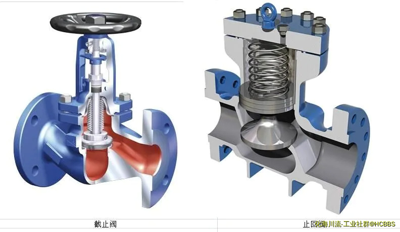

截止阀和止回阀是两种功能用途完全不同的阀门,外观也有很大差异。那么截止阀和止回阀哪个贵呢?在同等材质、口径、压力的情况下,截止阀是比止回阀贵的。但是上面说到,止回阀和截止阀没有相似之处,也不存在可以在管道中替代对方,所以单纯比较两种阀门价格,属实不妥。
止回阀和截止阀的区别都有哪些呢?
1.阀门种类不一样
截止阀属于强制密封式阀门,阀门关闭时必须向阀瓣施加压力,以强制密封面不泄漏;
止回阀是指启闭件阀瓣的开启需要介质压力推动,关闭则需要通过阀瓣自身重力或弹簧压力来实现,属自动阀。
2.功能用途不一样
止回阀是指依靠介质本身流动而自动开、闭阀瓣,用来防止介质倒流的阀门,又称逆止阀、单向阀、逆流阀、和背压阀。止回阀属于一种自动阀门,其主要作用是防止介质倒流、防止泵及驱动电动机反转,以及容器介质的泄放。
截止阀用来切断和调节流量使用,由于开闭过程中密封面之间摩擦力小,比较耐用,开启高度不大,制造容易,维修方便,不仅适用于中低压,而且适用于高压。截止阀的闭合原理是,依靠阀杆压力,使阀瓣密封面与阀座密封面紧密贴合,阻止介质流通。

截止阀和止回阀对比
截止阀和止回阀对比

功能不能,用法不一样。单纯比价格没有意义!
