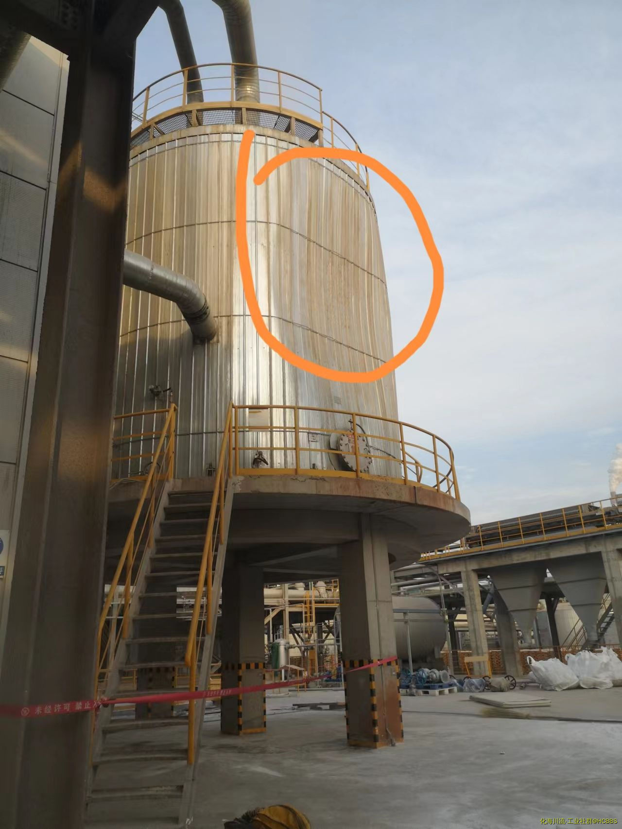

热水槽检修排水,液位排至零位时,忽然砰砰两声,热水槽就变形了,什么原因?请大家帮忙分析分析。 d97976da952d95d8cac7386fd95dbbb.jpg
设备因素:热水槽顶部设置有:放空管DN100;溢流管DN100;
底部放尽口DN 80
操作条件:排放热水温度60℃
环境因素:气温-10℃
其它因素:加热蒸汽阀门内漏。排水时热水槽气相温度逐渐上升至98℃

直接原因:储罐内形成负压。1、温差;2、补气量不足。

正解,可能排空阀未开,放水形成负压。

查一下热水槽点图纸,是常压储罐还是压力容器,如果是压力容器,那就是放空没开,如果是常压容器,你查一下设备的操作温度范围是否超100度。最大的可能性就是放空没开。还有一个是蒸汽瞬时冷凝成水,形成负压。还有你们DCS曲线时间大概是多少?
发表于 2022-12-20 09:07:40
放空口和溢流口没有阀门,是直通大气的,经检查没有冻。 从DCS记录曲线看,可能性最大的就是瞬间冷凝。  详情 回复 发表于 2022-12-20 11:11

这叫负压失稳
原因分析:1、液位计不准
2、放空管和溢流管存在冻堵、阀门没开等情况
3、蒸汽盘管高度如何?如果过高则可能存在楼上说的顶底温差大、排水导致瞬间冷凝情况
发表于 2022-12-20 11:11:57
不是用盘管加热,是文丘里混合器对水直接加热。加热位置在热水槽中部  详情 回复 发表于 2022-12-20 11:17

温差太大了,产生相变,蒸汽体积迅速减小,导致压力降低,低于大气压,罐子结构发生变化,就是楼上说的结构失稳。

比较认同这个分析  详情 回复 发表于 2022-12-20 16:08

找个矿泉水瓶,少加的热水盖住试试,然后放到外边冻一会,看看效果是不是一样。
发表于 2022-12-20 15:47:36
溢流管道和放空管道直径多少?排水管直径多少?
发表于 2022-12-20 15:51:48

温差太大了,产生相变,蒸汽体积迅速减小,导致压力降低,低于大气压,罐子结构发生变化,就是楼上说的结构 ...
比较认同这个分析
