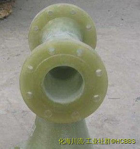

这种玻璃钢法兰面到货后法兰面不是非常平顺,需要现场打磨后安装仪表吗?还是不需要。四氟垫还是PVC垫片
工况常温常压。

用软一些的垫片比较好,橡胶、软PVC,四氟垫缠四氟带,还是参照一下玻璃钢法兰紧力、介质要求选择垫片好

就是设备到了此位置不需要再进行打磨了是吗?

无需打磨。
由于玻璃钢弹性模量仅有金属的1/20-1/10,因此玻璃钢法兰刚度远低于钢法兰。当法兰承压后,法兰环上相邻两螺栓之间易产生过大挠度而引起介质渗透,泄漏。所以玻璃钢法兰应该选用有弹性的垫圈,而弹性好的垫圈不在乎那点不平整。
玻璃钢法兰采用 三元乙丙橡胶、氯丁橡胶垫圈是比较好的选择,橡胶圈外缠四氟带使用时间更久。
