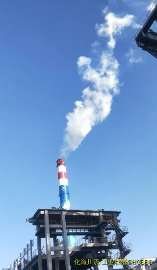

焦炉的大烟囱为什么冒白烟?
大多数人会解释为:煤气中中的成分,一半的氢气,四分之一的甲烷,氢气和甲烷燃烧会生成大量的水。在寒冷的冬天,气态水遇到低温变成液态水。
可是我不明白的是,为什么在同一时刻,同一个焦化厂的两个烟囱,一个冒烟,一个不冒烟?

一种情况,冒白烟(白雾)的那套装置开着,不冒烟的那套装置停了。
另一种情况,两套都开了,不冒烟的那套装置加了消白装置。

如果工艺一致,则可能是烟气温度导致。

温度低,烟气里面的水汽凝结成小水珠,呈白色。

说水蒸气冷凝的纯属自欺欺人
左图的烟气估计硫含量较高,尤其是三氧化硫

两个原因,一是烟气温度不一样,二是烟气含水量不一样。

主要是水分含量不一样吧!

焦炉正常生产操作时,从烟囱排出的废气是无色的,所以我们一般看不到烟囱冒烟。但在有些时候,烟囱也会冒烟,而且烟囱冒出的烟还不是一种颜色,有时为黑烟和黄烟,有时为白烟,还有些时候会冒蓝烟。
首先说黑烟
这是我们最不愿看到的一种烟,也是对焦炉危害最大的一种烟。造成烟囱冒黑烟的根本原因是煤气的不完全燃烧,使煤气中的甲烷和不饱和烃分解形成石墨,并悬浮在废气中,经蓄热室烟道最后从烟囱排出。在废气经过蓄热室的格子砖时,会有部分石墨沉积下来而造成格子砖孔隙变小,蓄热室阻力变大,影响焦炉的正常加热。
引起烟囱冒黑烟现象具体有以下几种原因:
一、 焦炉开工初期,砖缝或烘炉干燥孔不严密,炭化室内的荒煤气串漏到燃烧室。引起煤气的不完全燃烧,而黑烟甚至冒黄烟。
二、 因生产需要,变更结焦时间,而铁件管理不善,引起炉体不合理的膨胀式收缩,而引起串漏而冒黑烟。
三、 因事故长时间烧空炉式或炉门打开时间较长,使砖缝中的石墨,被烧掉而引起串漏。四、热制度不稳定,如集气管压力不稳定、不合理、空气过剩系数小等引起不完全燃烧。五、加热系统故障,如交换机故障、空废气交换行程不够煤气和吸力调节机构失灵,等引起不完全燃烧。对于由于荒煤气串漏引起的冒黑烟,一般采取提高集气管压力的办法;使荒煤气在向燃烧室串漏的过程中在砖缝中分解积炭,起到密封作用,同时做好护炉铁件的测量调节工作、保证炉体均匀合理地膨胀(或收缩)。在冒烟消除后,通过测量炭化室底部压力(在结焦末期保持5Pa),确定出一个合理的压力制度并经常保持不变。对于由加热制度不良或加热系统故障引起的冒烟,一般要求要有一个稳定的加热制度,并做好加热设备的维护,检修工作,保证其正常运行,此外还要根据季节变化做好加热设备的调整。
再说白烟
白烟也是烟囱常冒的一种烟,烟囱冒出的白烟实际上就是一种“汽”。当废气从烟囱排后,其扩散速度小于废气中水蒸汽的冷凝速度时,就会形成白烟。引起烟囱冒白烟的原因主要有以下几个方面。
一、 烟道内有积水,被高温的废气所带走,使废气中的水汽含量增加。
二、 煤气预热器内蒸汽串漏,入煤气系统。
三、 煤气管道的冷凝液管排液不畅,造成煤气带水。
四、 气温突然降低,废汽中水蒸汽被快速冷凝下来。
五、 回炉煤气本身温度过高。
六、 因交换机故障式,长时间未换向链条拉断。 对于这几方面的原因,要做好烟道的防洪、排水工作,做好煤气冷凝液水封的日常检查工作,做好预热器的检查工作和交换设备的巡检工作。
最后一种烟就是蓝烟了
在废气中含有一定量的氧化氮(包括一氧化氮和过氧化氮),它与废气中的其它气体,如一氧化碳、二氧二硫等混合在阳光、紫外线的照射下,经一系列的化学反应,最终形成一种浅兰色的烟雾,即所谓的“光化学烟雾”。当煤气中的氮 和其它含氮化合物的含量增大时,其燃烧形成的氧化氮的含量也同时增大,在阳光、紫外线的照射下就会明显地看到烟囱中冒出蓝烟。蓝烟的处理是很复杂的,需从配煤焦炉加热煤气净化回收等各个环节进行控制来降低煤气中氨和其它含氮化合物的含量,减少废气中氧化氮的含量而消除蓝烟。

还有一个可能是不是你们冒烟的那套装置加装了烟气脱硫脱硝装置及预热回收,而且废气又回到大烟囱了,没冒烟的烟气脱硫脱硝没投入生产

在通常情况下,冒白烟(白雾)的是那套烟气处理装置工作效果比较好(不冒白烟时,就是处理装置停用或有问题了)。冒烟的烟囱是那套装置开着,不冒烟的烟囱是备用的。

不冒烟的那套装置消白设备比较好

进大烟囱温度太低,低于露点以后有水蒸汽凝结

都开着的话,烟气中水的含量不一样,在大气温度下一个饱和,一个不饱和
