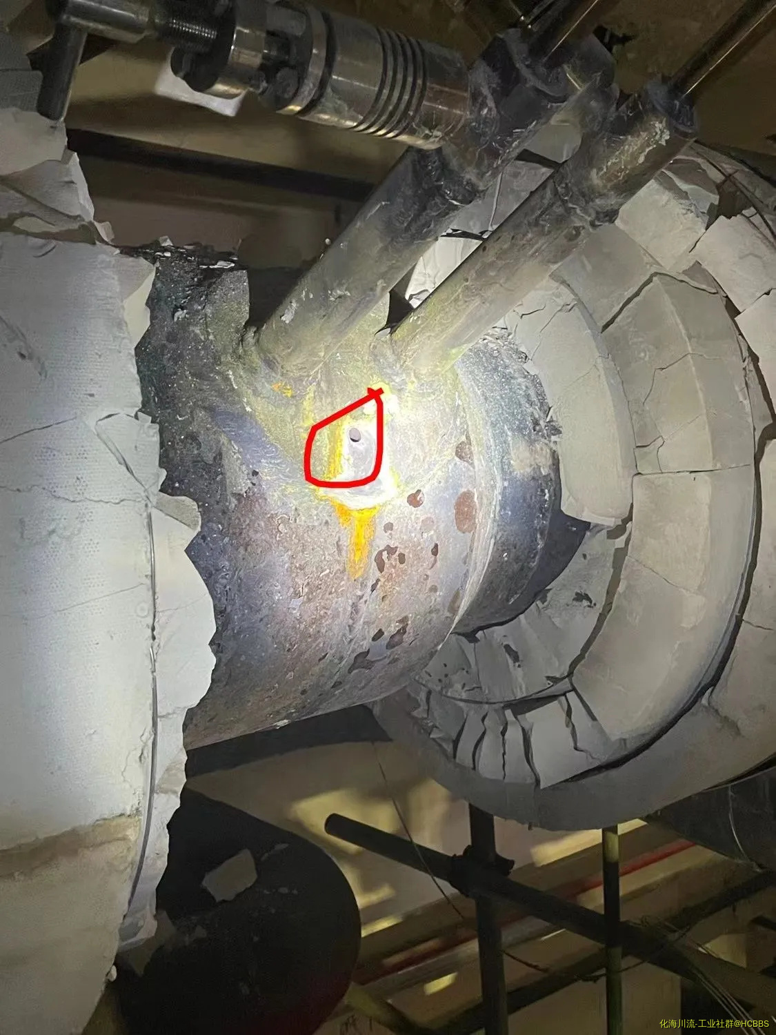

LobVIP会员 VIP会员 | 显示全部楼层 |阅读模式       最后访问IP浙江省
发现这个孔在漏,不知道什么作用,如何处理

haichuan1230VIP会员 VIP会员 | 显示全部楼层       最后访问IP新疆维吾尔自治区
这个像是个内藏式的孔板,看不清楚,不过只要是介质泄露都不对,

qwlVIP会员 VIP会员 | 显示全部楼层       最后访问IP宁夏回族自治区
加强板施工放气孔。是为了出气,要不,你加强板满焊气体没地方出,就容易导致焊的焊缝成不了型。
3楼正解,不过这个地方漏气?那可能是那两个小接管和管道本体的焊缝出问题了!

qwe1656VIP会员 永久VIP | 显示全部楼层       最后访问IP内蒙古自治区
终身会员  |  头衔:  【恒*石化安环副部长】
补强板的透气孔

内置孔板,两个压力取源管,补强有漏,说明焊缝有问题。

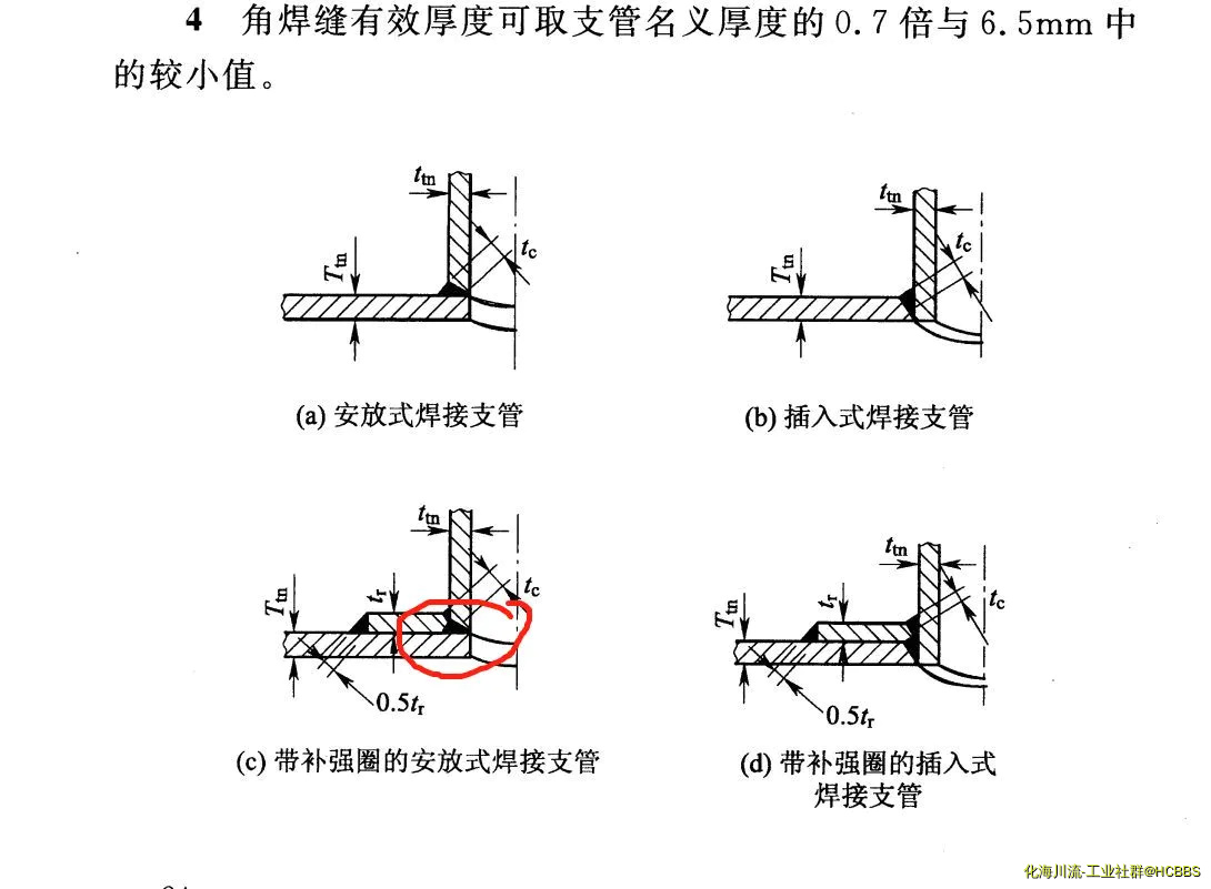

这个是加强板的透气孔,安放式的加强板内部没有焊透,导致泄露了
发表于 2022-12-14 08:23:08
见下图红圈部位,内部没有焊透导致泄露。
发表于 2022-12-14 08:37:38

wdq245VIP会员 VIP会员 | 显示全部楼层       最后访问IP山东省
看照片,是不是焊接式孔板的那个大焊缝有气孔、泄露

w1lxyVIP会员 VIP会员 | 显示全部楼层       最后访问IP山东省
这是加强板警示孔,漏说明焊口有问题
