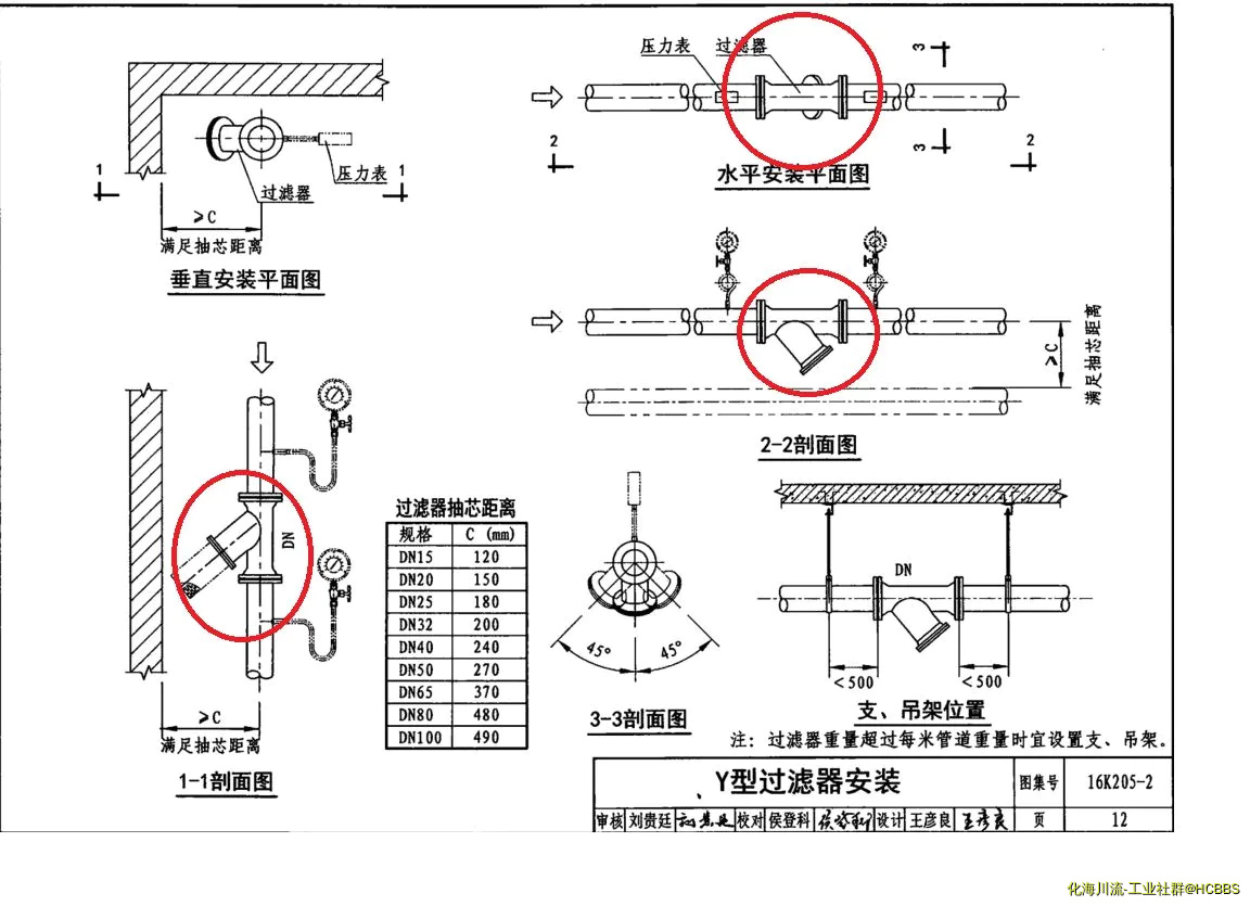

[求助] Y型管道过滤器正确安装方法

简介--照着箭头方向按就可以了-登录查看全文
发表于 2022-12-9 16:46:30
lhy + 10 深入讨论
简介--1:按照流向 2:方便滤网拆卸,尽量保证滤网位置盖子打开后,过滤的污垢能在重力作用下自然脱落-登录查看全文

简介--“Y”型过滤器在蒸汽和气体系统中要水平安装(排污口与主管道处于同一水平面)-登录查看全文

简介--流体过滤器安装有水平和垂直两种方式,有安装图。 .guestviewthumb {margin:10px auto; text-align:center;}.guestviewthumb a {font-size:12px;}.guestviewthumb_cur {cursor:url("template/one_default/assets/co ...-登录查看全文

简介--流向按过滤器壳体上的标识为准,排污口朝下即可-登录查看全文

简介--蒸汽管道过滤器排污口如果朝下导致积水,造成流通面积和过滤面积减小,并造成水锤危险。-登录查看全文

简介--打开研究研究,知道流体怎么流动的,从哪进从拿出,一看就明白,一般是先进直管,再进y的一短撇,再回到水平管道上,带盖的那一撇就是滤网-登录查看全文
