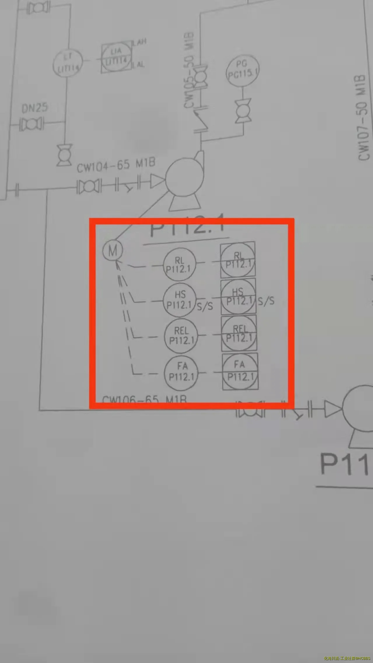

[讨论] 工艺流程中仪表的含义

查首页图,首页图上一般都有说明
发表于 2022-12-12 11:01:50
只看出流量控制,变频控制。其他没有标识,认不出来!
发表于 2022-12-12 12:42:55
这是泵的电机控制,您去查一下图例,并向电机/泵的设计负责人询问一下多好
发表于 2022-12-13 10:21:25
石小东VIP会员 VIP会员 | 显示全部楼层       最后访问IP新疆维吾尔自治区
海川小学3年  |  头衔:  【安全、消防领域从业者】
P&ID图例,你自己查,一般情况下,一个圆圈一般代表就地显示,方框里圆圈一般代表在DCS上显示控制
发表于 2022-12-13 12:48:35
电机控制方式
发表于 2022-12-13 16:44:12
ZTM_rrci3VIP会员 VIP会员 | 显示全部楼层       最后访问IP广东省
发表于 2022-12-13 19:08:15
版主(海友)  |  头衔:  TA未设置
已绑手机   ★悬赏任务→ 发悬赏(0)  承接(0/1)
循环水泵的电机,一般控制的有:现场操作柱或者操作箱手动启停,DCS手动启停,现场变频控制转速和频率,DCS显示频率和转速,现场显示电流,DCS显示电流,还有的在DCS显示振动参数,三相电流,三相绕组温度,有的还会控制润滑油的油位,一般就这些,看这个管道口径65,一般泵比较小,需要检测的的参数不会太多。

结合图纸图例,参考附件标准:

RL:低速运行/运行指示灯
HS:手动启动停止
REL:低速运行复位/低速运行监测信号
FA:故障报警

看工艺流程图的首页图,里面有关于仪表符号的说明
发表于 2022-12-15 12:26:41
dbsn2008VIP会员 VIP会员 | 显示全部楼层       最后访问IP江苏省
同意10楼说法,不带外面方框的,代表现场操作柱,带方框的,代表DCS画面上的。
发表于 2022-12-15 15:53:13
看首页图;每家都会有点不一样;
