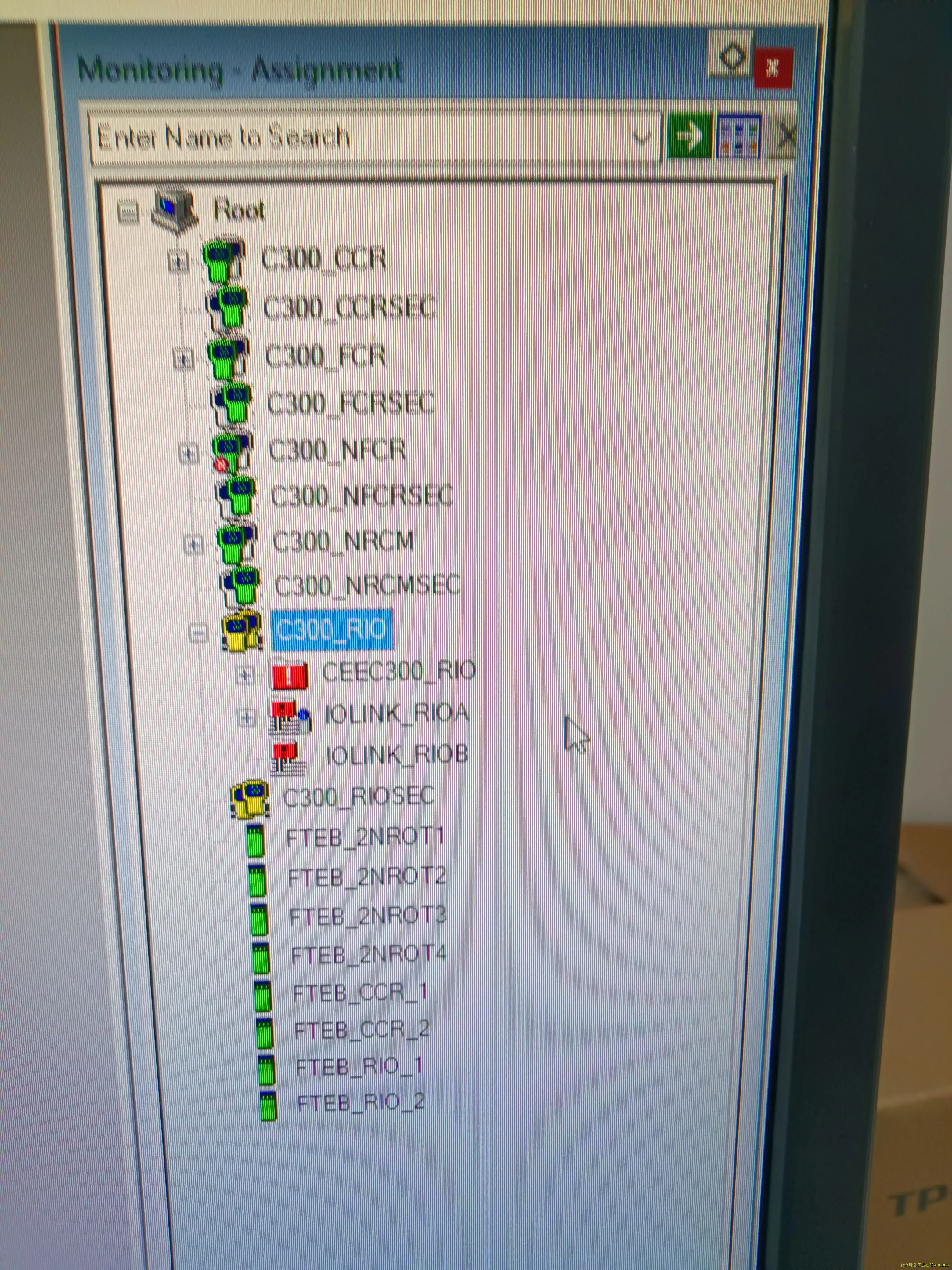

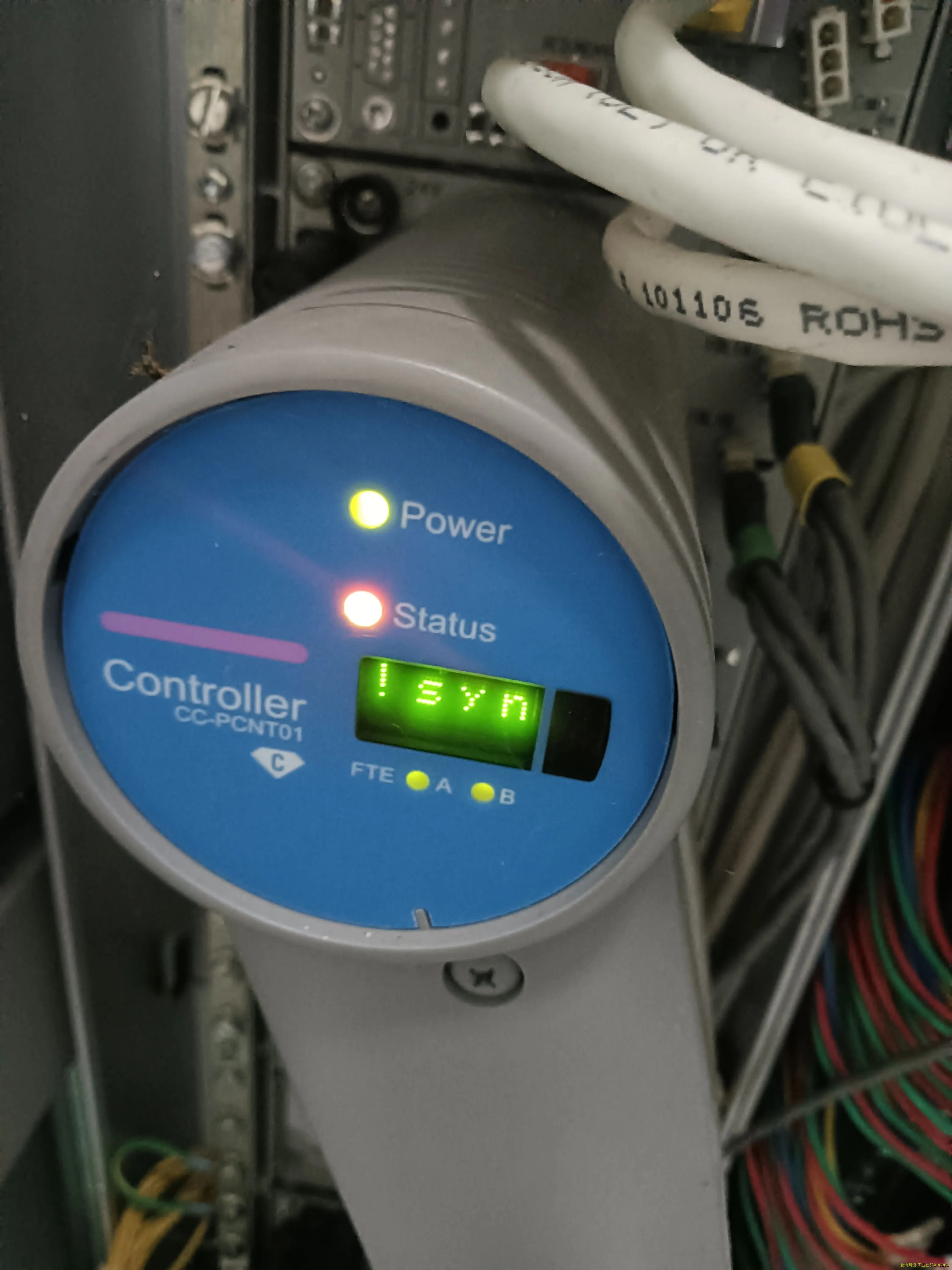

控制器显示nodb,是数据未下载,这个如何下载数据

project里面重新下装一下,控制器里面没有数据,是不是控制器失电过?

谢谢,是的数据没有了,求教下下载数据的步骤。

在project里选中控制器,点上面工具栏那个绿色向下箭头

谢谢!已正常
