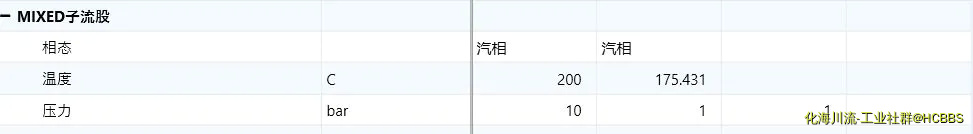

[讨论] 1.0MPa中压过热蒸汽(200℃)给反应器中预热温度能到多少?

模拟减压后温度损失,不可能低于100度的,应该是你有热损失

恩,我知道,所以我在考虑是不是设备太大了,进气量无法抵消热损

这个分析是不充分的,比较片面,设备做大了,可能认为会释放热量,但是如果设备做小了,又会减少换热面积,最后温度还是上不来。
说到底,不憋压,热端只能当做常压饱和蒸汽用,冷端温度上不去的。你还是搞个aspen模拟下吧。

1.0MPA,200℃蒸汽焓值2827.3KJ/kg,0.1MPa,150℃蒸汽焓值2776kj/kg,温度变化了50℃,但是焓值基本上没有发生变化,也就是说这种方式给空气换热非常少

是的,我想原因也是这样的,设备的热损跟这些抵消差不多了,而且可能还有凝水,一旦汽化,那点热量根本不算啥

说了这么多,很简单的问题,蒸汽在10公斤的压力下是200℃,但是在换热器里已经降压了,在1公斤压力下绝对达不到这个温度了,而且绝对会很低的,再加上换热效率再不高,到80度已经很不错了。
