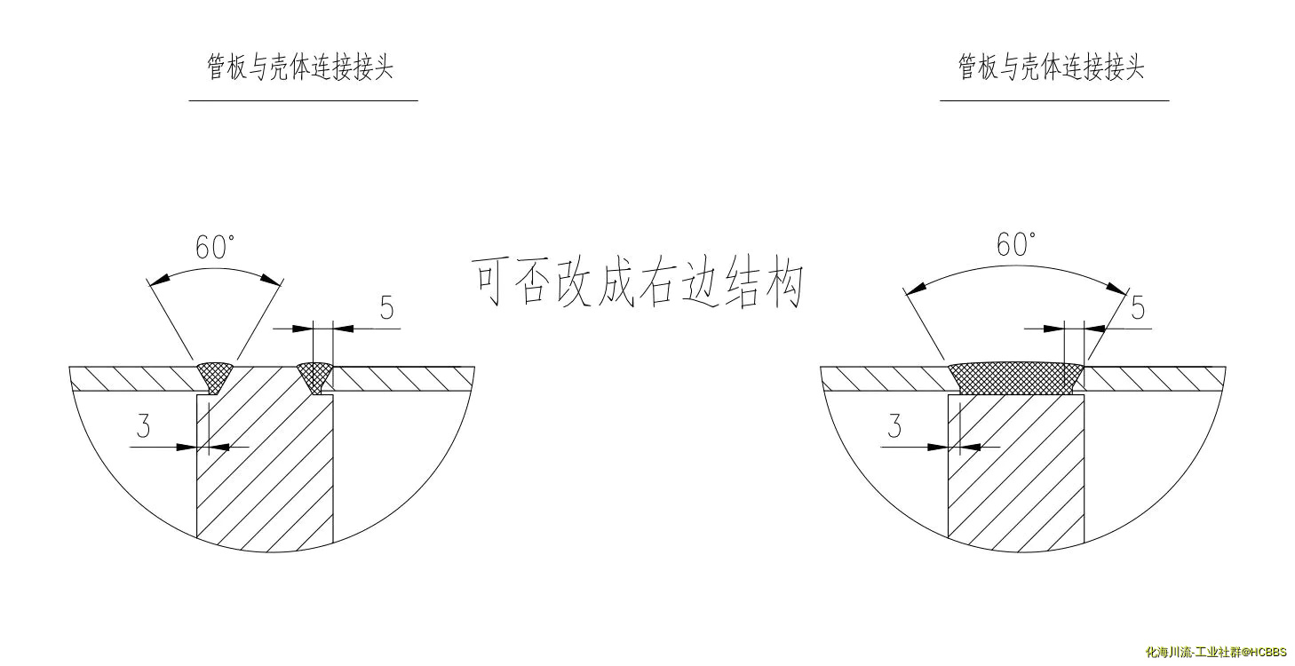

薄管板与壳体焊接,可否采用右图结构?多沟通!谢谢!

为了安全,不建议这样改;原因是右边的接点焊接时热输入量比左边的要大很多,会引起变形、应力集中等不利于安全的隐患。

小面积堆焊,应力应该不大!

只要是不均匀加热都会产生变形,变形原因就是应力。

右边这个,管板相当于垫板,管板承压能力存疑,壳体对接成一体。

这样不好  我们薄管板 都是做成角接头  也就管板外径比壳体外径大个8~10
