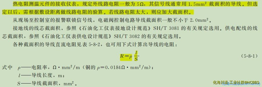

如问,如果现场仅设置热电阻,热电偶而不设置变送器,采用PLC控制,距离控制柜应该在200米以内,是否有必要采有变送器。
不想采用变送器目的主要是为了节省成本,会不会因此造成温度测量非常不准或不稳定抑或其它问题 其它成本增加?

根据石油化工自控设计手册第4版说的,按照电缆5Ω计算,采用3*1.5mm2三绞屏蔽电缆(增加抗干扰能力),电缆长度可达400米左右
发表于 2022-11-15 10:08:21

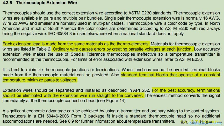

热电偶补偿导线要求比较高,见API551里描述,能用到多长的电缆没有说

没有问题指的是传输电缆的电阻足够小,满足手册里说的5欧姆,实在担心可以选3*2.0mm2的电缆。肯定电缆截面积越大,传输线路上的电阻越小。
还需要选三绞屏蔽电缆,来排除电磁干扰

进口温变也不便宜  ,加温变相当于现场多了一个故障点 。加温变可以提高抗干扰(热偶)  ,节约电缆成本。所以综合考虑吧,热阻本人还是喜欢直拉电缆,国产的温变不太放心,有的偏差还大。

还是买变送器划得来,同样线路你买补偿导线的线比你买RVVP-2*1.5信号线来说贵不止一个变送器的钱,

进口的装在接线盒里的变送器哪怕是进口品牌一般也不会超过2000的,一千多已经很不错了,国产的一两百都不少,淘宝的几十块的也不是不能用,但补偿线要是拉个两三百米,确实会贵不少的  详情 回复 发表于 2022-11-24 10:39

热电阻不需要补偿,热电偶才需要补偿线。 变送器一般是和热阻/热偶组装在一起的。 变送器出来是普通的两芯信号线。  详情 回复 发表于 2022-11-25 09:17
qisiliang274 发表于 2022-11-24 18:25
您的意思是如果是单纯热电阻 补偿导线是要从现场到主控室,但是如果是变送器 可能就只需要热电阻到变送器 ...
热电阻不需要补偿,热电偶才需要补偿线。
变送器一般是和热阻/热偶组装在一起的。
变送器出来是普通的两芯信号线。
