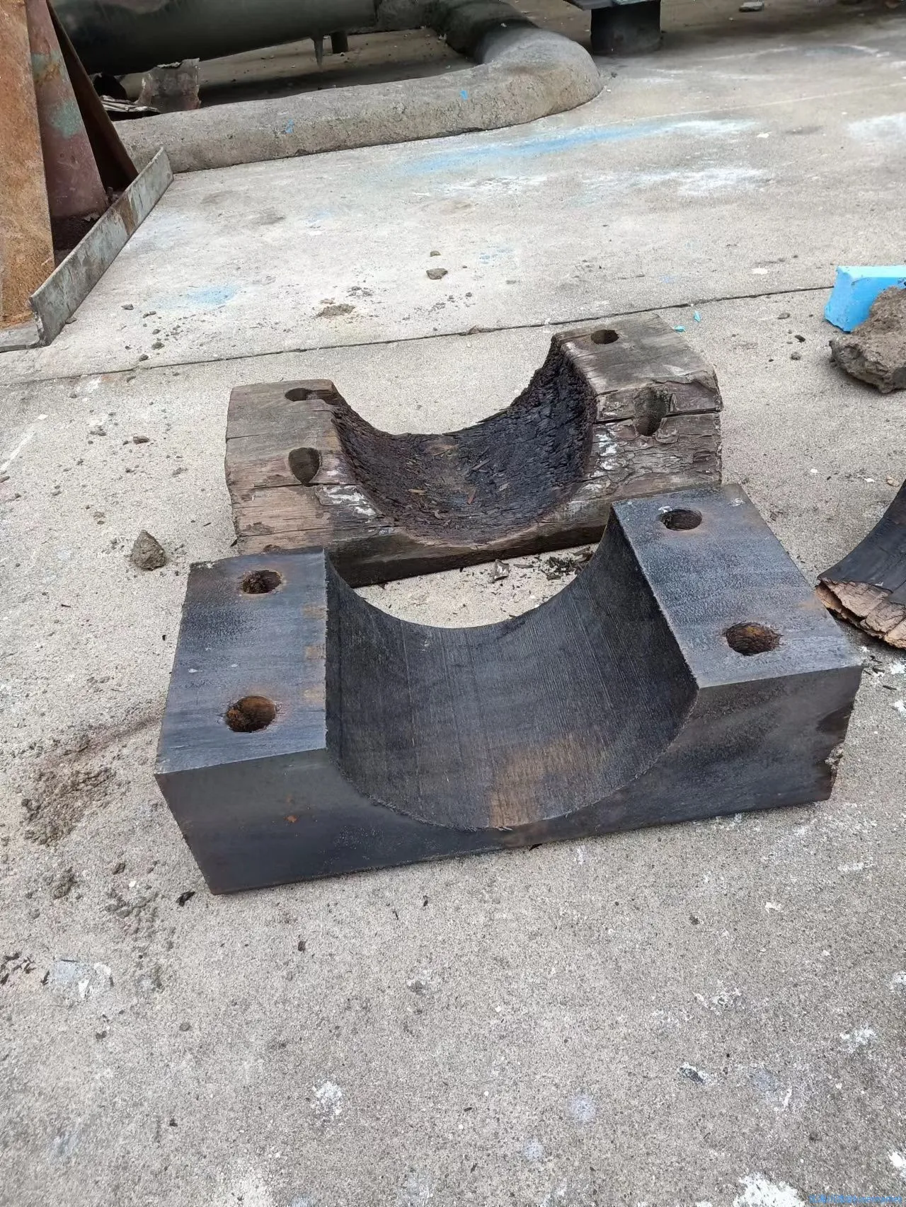

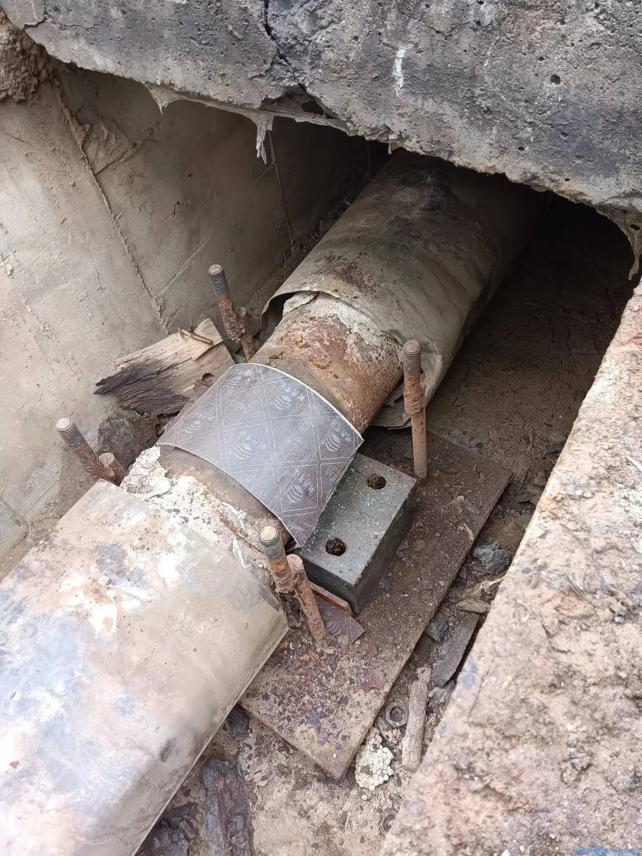

压缩机出口管线,长时间运行,例行更换管托,防止管道和托架之间磨损。

这你都拆下来了,还在乎一点磨损吗

管道温度没有变化不会磨损
