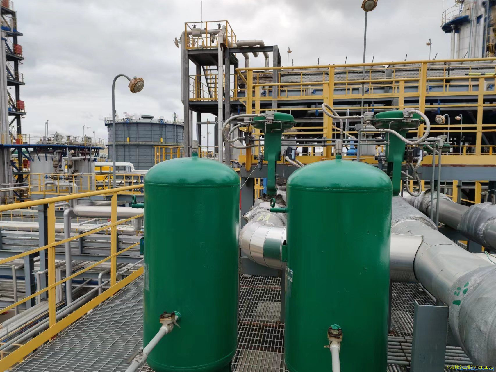

这个是装置上某切断阀的仪表风储气罐,属于压力容器,我感觉应该有安全阀,但是GB50160中写到:在同一压力系统中,压力来源处已有安全阀,则其余设备可不设安全阀。我不理解的是标准说的同一压力系统指的是什么。。。如果按照标准所说:比如加氢装置,压缩机是压力来源,压缩机出口肯定有安全阀,后面的反应器各种罐也会有安全阀,他们难道不是一个压力系统?加氢装置总不能在压力来源处只设置一个安全阀吧。。。

这种储气罐顶部要有安全阀,

压力来源处安全阀的整定压力可能比这个储气罐的设计压力要大

这个不太可能吧,全厂净化风都是同一个官网,前后压力有差距也不至于那么大啊

理由依据?

这种罐子顶部也有安全阀口 而且这个安全阀是最便宜的 加一个吧

一般控制阀的净化风罐顶部都设有安全阀,这种阀也很便宜。

确实一般都设置了,但是,是不是必须设置呢?

《固定式压力容器安全技术规范》 8.2安全附件装设要求,(1)
发表于 2022-11-8 08:01:58
可在出口管线上加三通、然后加CSO【竖着】+安全阀,较为妥当。

这种自身没有动力源且不受明火或其他超出环境热源的储罐,应该不需要设置安全阀。如果超压,也是在上游加压设备(如空气压缩机)处压力最高,而加压设备本身就设置有安全阀以防超压。而加氢反应器是反应设备,自身内部的反应会造成超温超压,所以必须单独设置安全阀。

对,如果不考虑火灾工况下,压缩机出口已安装安全阀,所以储罐是不需要安全阀的。如果考虑火灾工况下,是需要加的。

我们装置所有仪表风罐顶部都有安全阀
