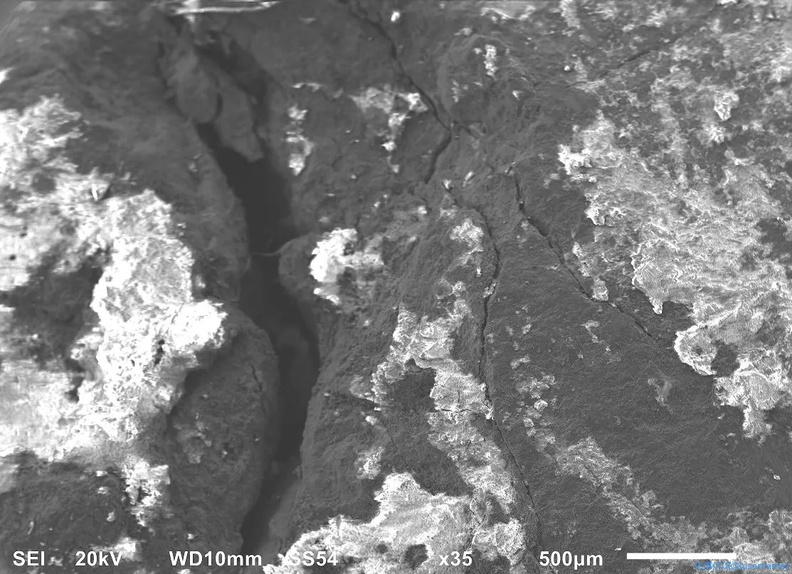

换热管外壁腐蚀情况如图,介质蒸汽冷凝水,温度300℃,请大家帮分析一下这种情况是什么原因造成的腐蚀

补充一下,腐蚀位置是在气液接触面,管壁上有少量水垢,所有换热管都在气液接触面发生腐蚀断裂

蒸汽冷凝水中是否有氯离子?

是否蒸汽发生器?有无鼓泡?腐蚀位置有无规律,例如最上层换热管?

应力腐蚀开裂,蒸汽冷凝水中是否混入物料或者循环水,测一下蒸汽冷凝水中氯离子和ph值,

多半与溶解氧含量有关。

应力腐蚀,个人见解这种介质相变带来的冲击应力对金属的作用原理,类似于机泵的气蚀

氧浓差腐蚀的一种

感觉像是气蚀脱落

判断是工艺问题。为什么换热器里有汽水的界面,这是错误的,问一下工艺是不是运行时有水击声。换热器内有冷凝水存在的情况下,壳层(楼主也没说壳层走啥?差评!)进入的蒸汽接触冷凝水会产生水击(8楼所说的气蚀),在交界面产生极大的冲击,会破坏列管的。工艺的原因一般是疏水器不合适或者蒸汽阀开度很小,时开时关,间歇使用该换热器。

氯离子5.1mg/l

溶解氧的确超标了,2.0mg/l

无鼓泡,腐蚀位置有规律,所有腐蚀位置都在上管板往下5MM处

氯离子5.1mg/l  总硬度4.6mg/l  总碱度13.7mg/l  PH7.9  浊度0.1  溶解氧2.0mg/l
