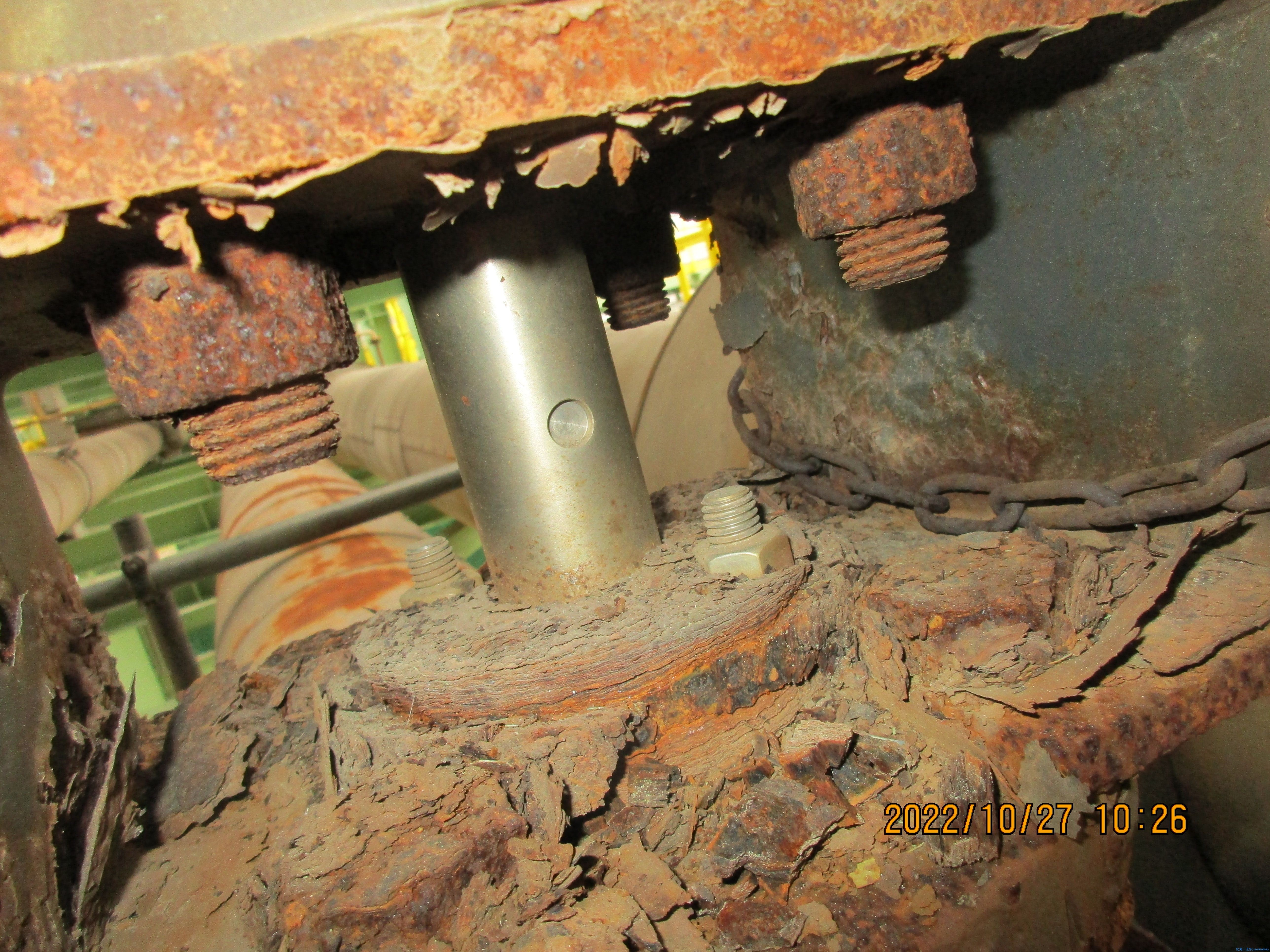

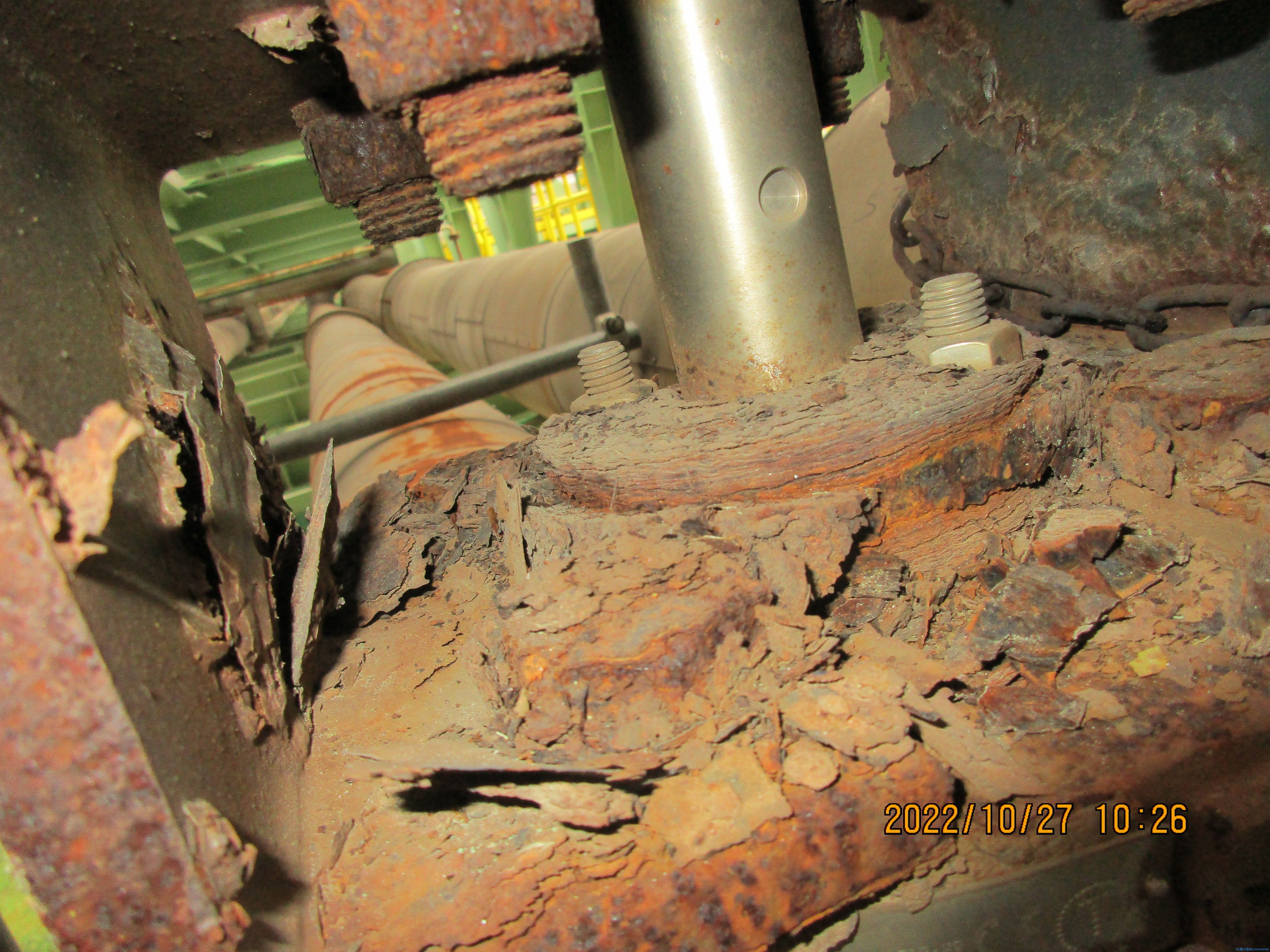

蝶阀上面雨水腐蚀很厉害,请问影响密封吗?要不要立即更换?

密封倒是不会影响,但建议更换了

阀杆密封影响不大,但是腐蚀成这样,支架受力影响,阀门运动,支架受力可能回被破坏哦

阀门承压及结构强度都不行了,需要更换,建议对所在管道也进行腐蚀检测

这个是支架跟压盖都被腐蚀了,密封不影响,但是填料那里会漏。到时候阀杆也会卡住。建议换掉。

你这种情况要把铁锈铲掉看腐蚀了多少才能确定。
钢铁生锈在没有约束的情况下,体积可以增加几十倍,所以有时候看上去很可怕,实际上并不严重。
判断生锈后是否碍事的直接方法,是测量剩余材料的厚度,并计算强度。如果缺乏计算条件,少1/10就不宜再用;
一般目测判断,如果除锈后比较平整、有少数坑、或成片的坑但坑的直径小于2mm,多半没问题;
有大坑但深度不到1mm且不连片,在不重要的场合,可以考虑继续使用;
如果是坑落坑,找不到平整面。在无法测量或计算的情况下,最好不要继续使用。

强度受到影响,属于安全隐患,必须更换,以防操作时失控或阀盖破裂造成物料泄露事故!

7楼观点是对的,建议把锈蚀部分铲除,重新做防腐,定期对螺栓做防锈蚀维护

必须要立即更换,一但泄露就不容易维修了。

公司预算多,建议更换,主要看你用在什么地方使用了。衬里及密封圈没锈蚀一般没事,
