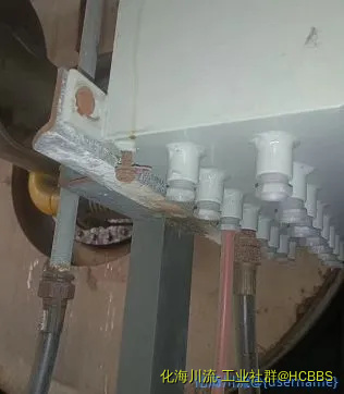

是的,换成防爆格兰堵头,不然检查时都会提出来。

如果本身就是防爆型的非金属材质的接线箱,使用和箱体材质相同的这种堵头可以吗

先问你这个堵头有防爆级别吗?  详情 回复 发表于 2022-10-27 09:50

先问你这个堵头有防爆级别吗?

如果是防爆接线箱自带的接头,应该是符合防爆要求的。
如果自己配接头,则应选防爆接头;
是不是塑料没关系。但如果电缆是阻燃的接头也应该阻燃(这句是废话,防爆接头都阻燃)
发表于 2022-10-27 15:34:35

上面没有任何标识,估计是没有

没有防爆标识,没法判断这个堵头能不能满足这个防爆设备的封堵要求。[attachimg]3094816[/attachimg]  详情 回复 发表于 2022-10-31 15:58

得用防爆堵头

根据自己场所的防爆等级选择更换相应的防爆堵头!

这个塑料堵头只是运输过程中防止内螺纹被破坏的。
实际应用没有使用的进出线口要用防爆堵头堵住。

这个得用防爆格兰头

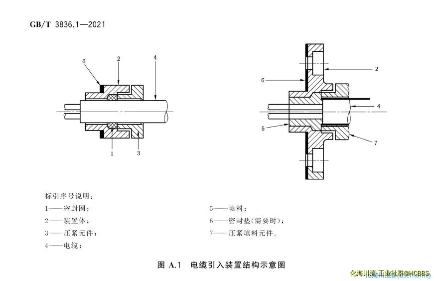

如果是厂家带的,就应该符合箱体的防爆要求,可以使用。
这种堵头实际上是下图左侧这种连接方式(截图来自:GB∕T 3836.1-2021 爆炸性环境 第1部分:设备 通用要求)的配件。
不过话说回来,这种厂家自带的接头压紧了会滑丝,松了会漏。(做防爆认证时是用光滑的棍子替代导线进行实验的)所以最好换掉。

你好,请问这个是哪个规范要求的啊

你仔细看我发的截图  详情 回复 发表于 2022-11-14 15:47

隔爆型,不允许用塑料格兰
