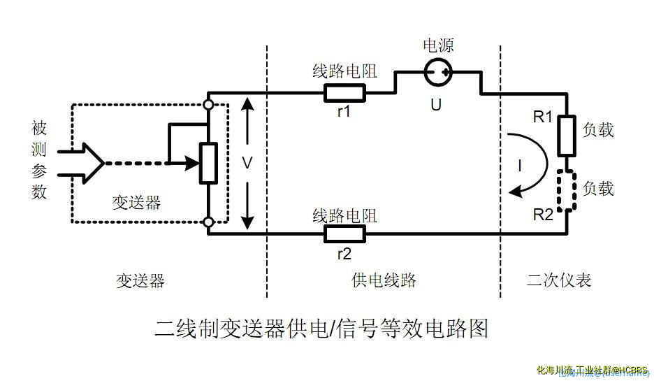

最近有一点疑惑,希望能得到大家的指点
一个由P+F安全栅供电的温度回路,当我把安全栅输出侧到现场仪表的接线拆除时,测量安全栅输出端的电压是24伏,而当接线恢复带上温变负载后测量安全栅输出端的电压是19伏,请问为什么会减少了5伏电压?欢迎大家指点

是回路电阻造成的,回路电阻=安全栅电阻+导线电阻+接收器电阻。回路电阻越大电压降越大。

多谢指教,你说的是对的,我下午做了实验,主要是安全栅电阻分压较大,回路电流越大,安全栅电阻分压越大,变送器两端电压越小。

回路连接时是串联电路,总电压等于电路中各元件的电压之和,也包括线路上的压降;而开路就相当于负载电阻为最大,其上的压降就为最大,总电压与负载上的压降相等,为最大值。

把安全栅看做一个内阻较大的电源(即24V串联一个电阻后供电);
24V电压是根据回路上的电压进行分配的,其中变送器等效为可变电阻,整个回路上各个部分的电压随这个可变电阻的改变而改变;
安全栅接上温变后缺失的5V电压,实际上是温变要求的实际工作电压;
由于变送器的实际功耗大致为:回路电流×两端电压。所以,随回路电流变化变送器索取的电压也会发生变化;
变送器使用时间长了,功耗会增加,回路分配的电压如果不能满足需要,变送器会停止工作(信号偏低或电流上不去),出现接稳压电源检查一切正常,接安全栅就不正常的现象。
