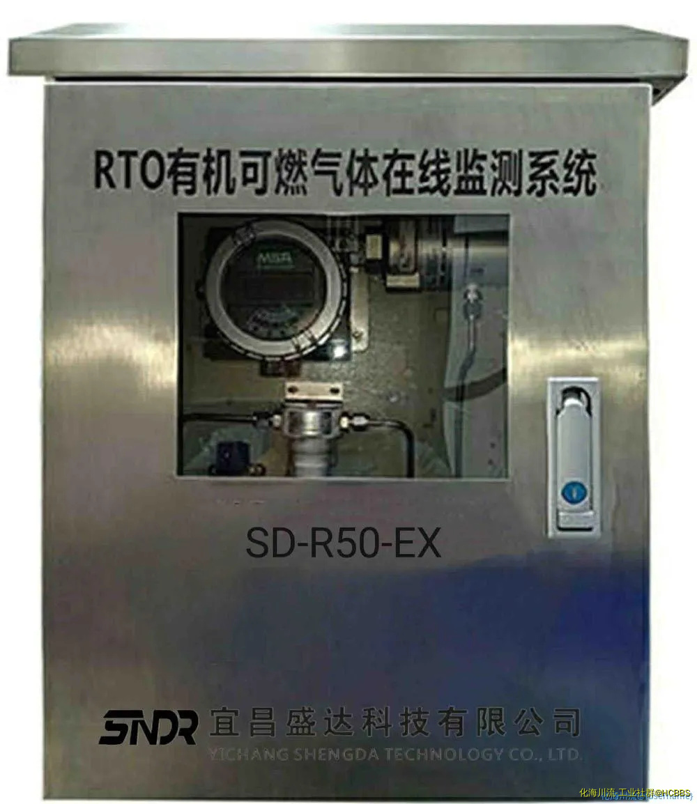

精准度:可燃气体报警仪是传感器探测空气中可燃气体的浓度,当浓度超过标准值就会发出报警。可燃气体LEL在线监测系统要对气体进行更加精密的分析,检测的值要更加精准。
工作原理:两种产品都利用到了气体传感器,但是可燃气体报警仪是直接利用外部的气体传感器探测空气中可燃气体浓度,可燃气体LEL在线监测系统需要将检测样气引入到仪表内部,再进行严格调整,如温度、压力、流量等,只有当操作人员将仪表调整直到实现一个稳定的化工过程后,才能获得准确的测定数值。
宜昌盛达可燃气体LEL在线监测系统能够实现的功能更加丰富:
1. 通过预处理有效减少有机溶剂、弱酸、水、负压等因素的影响,将干燥、干净、恒定样气送至分析仪表。经过预处理后的样气中的有机可燃气含量,并根据预设报警值进行报警、联锁。
2.根据不同的工况会选用对应的安装在线可燃气监测系统(LEL)预处理。
3.根据不同需要,可实现模拟量信号上传。
4. 标准信号输出,可将有机可燃气体浓度信号上传至DCS/PLC等系统。
