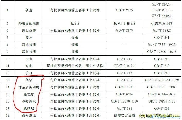

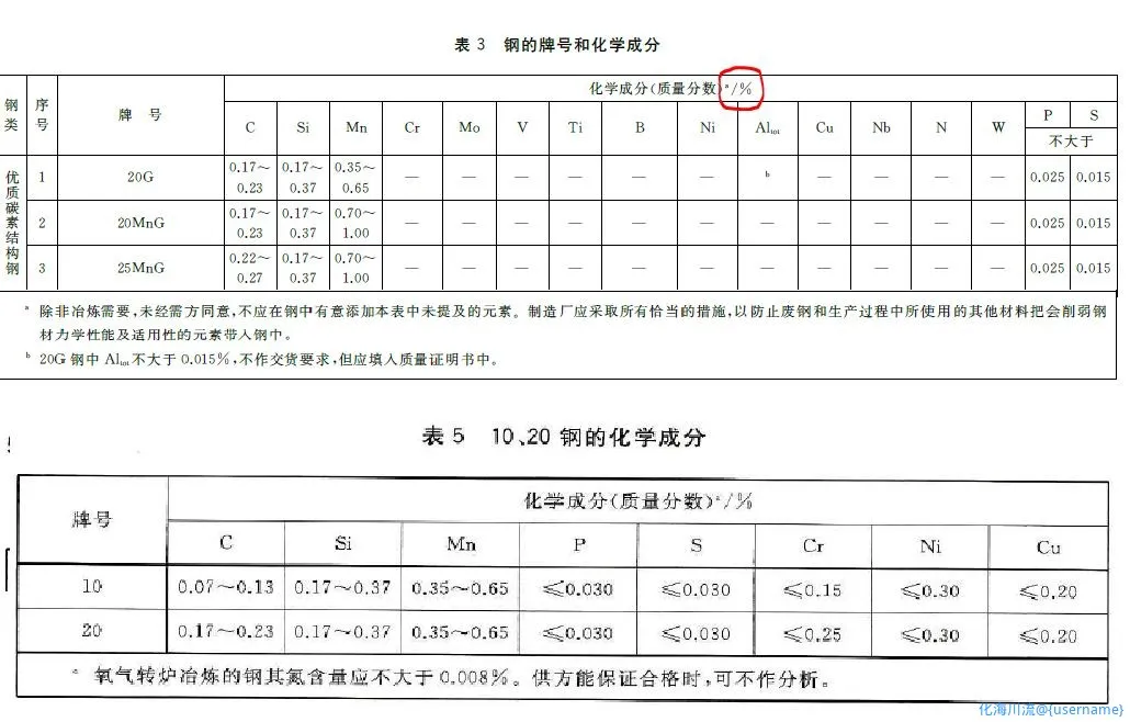

wswwsw3869VIP会员 VIP会员 | 只看该作者       最后访问IP上海市
简介--本帖最后由 wswwsw3869 于 2022-10-17 09:02 编辑 有失偏颇! 20钢在GBT8163里面,对化学元素,及其他检测项目没有GBT5310项目多且严格。 2者完全不是一回事。 特别是红圈圈。 .guestviewthumb {margin:10px ...-登录查看全文
