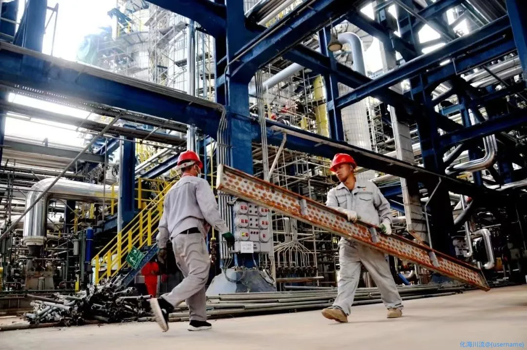

找茬,看看有啥不对。
发表于 2022-10-9 21:56:03
堆放的管子没有进行标识,且堆放凌乱。施工作业没有警示标识
发表于 2022-10-10 08:34:50
智者明 + 10 积极参与
照片可能有一点模糊
1、安全帽带未系到下颌
2、脚手架钢管未设置架子放,码放不齐。
3、另外一堆脚手架钢管堵塞了钢梯通道。
发表于 2022-10-10 09:55:45
参与人数 1财富 +15 收起 理由
智者明 + 15 专家!
1、背对人员未穿安全鞋;
2、材料堆放有可能占用楼梯通道;
3、人员搬运重物可能超重(国内企业几乎不关心这点);
4、材料堆放未设置警示标识;
5、人员未配置耳塞(类似这样的环境,一般来说噪音都会超过职业限值,停车检修除外);
发表于 2022-10-10 10:59:51
参与人数 2财富 +25 收起 理由
书童 + 10 支持
智者明 + 15 专业!
jingsanVIP会员 VIP会员 | 显示全部楼层       最后访问IP山东省
安全帽佩戴不规范,有一工人未穿工鞋。
发表于 2022-10-10 12:13:17
智者明 + 10 观察仔细
看这个装置,明显是石化甲类装置;属于易燃易爆区,严格的说,现场应该是禁止使用铁质工具的!不过实际没办法!现场施工应做好防火防爆的预防措施,看现场啥警示都没有!
发表于 2022-10-10 14:08:07
参与人数 1财富 +20 收起 理由
智者明 + 20 支持
向来VIP会员 VIP会员 | 显示全部楼层       最后访问IP湖北省
1.左侧工人未穿劳保鞋。
2.安全帽疑似没有正确穿戴。
3.单人搬运超长物品。
4.地上堆放钢管堆未设置警戒带。
5.左工作服下摆未扣好。
6.左侧管子堵塞扶梯口。
7.右侧钢管占用检修箱操作空间。
8.以上每项考核100元。
发表于 2022-10-11 21:25:01
智者明 + 10 观察仔细!
wycasiaVIP会员 永久VIP | 显示全部楼层       最后访问IP湖北省
钢管材料区应有明显标识,拉警戒线
发表于 2022-10-12 09:13:58
智者明 + 10 积极参与
风摇曳VIP会员 VIP会员 | 显示全部楼层       最后访问IP山东省
海川小学1年  |  头衔:  【安环职卫道童】
疫情期间未戴口罩。
发表于 2022-10-20 16:04:27
现场干活的工人一般都不戴,没有强制要求。  详情 回复 发表于 2022-10-20 16:54
智者明 + 10 积极参与
海川副教授  |  头衔:  【知识丰富的参与者】
风摇曳 发表于 2022-10-20 16:04
疫情期间未戴口罩。
发表于 2022-10-20 16:54:55
1、背向员工明显穿的是某品牌运动鞋,不具备安全防护功能;衣服下摆没有扎紧。
2、正面员工貌似是在执行拆装任务,但是领口没有扎紧,疑似裤腿过长。看照片中搬运超长工件时前后并无堆垛,可能是长距离搬运,应使用叉车、唧车等搬运设备或组队搬运,避免超负荷劳动。另:2人安全帽疑似未戴好
3、疏散指示标志斜挂,且疑似指向危险方向。
4、控制盘无防护,缺少一个控制柜。
5、控制盘底部似乎是个禁止告示,如果需要禁止应设置明确的安全标牌,而且悬挂方式需符合要求。
6、始终无法确认梯步下方是个低头看手机的工作人员还是个被遮挡的消火栓。
7、管件乱堆乱放且疑似阻塞步梯
8、操作平台护栏疑似没有踢脚线
9、钢框架梁下吊装灯具缺少防雨保护
10、远处建筑侧面似乎是脚手架?但没有看到安全立网或护栏。
