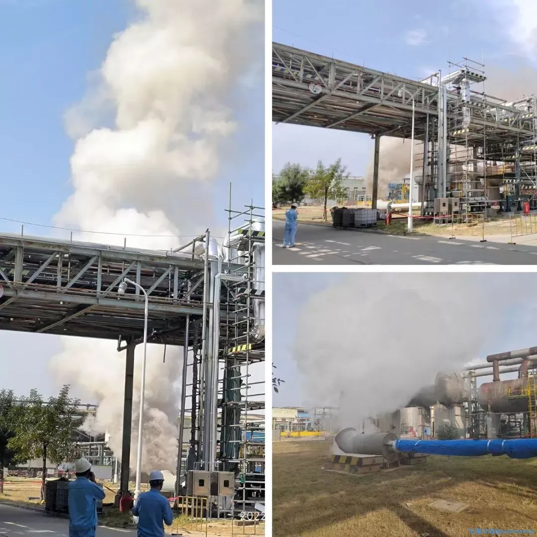

在现场,看到,这是什么作业?
发表于 2022-10-9 21:53:21
是冲管吗?
发表于 2022-10-10 08:32:41
答案:蒸汽管道吹扫打靶。@书童 蒸汽管道吹扫打靶是确保管道内洁最重要的环节,其目的在于防止管道内锈皮、焊渣等杂质影响蒸汽的品质、损坏阀门密封面、引起重大设备事故,所以行业验收标准极其严格,也是大  详情 回复 发表于 2022-10-23 12:37

感觉像蒸汽泄放

答案:蒸汽管道吹扫打靶。@书童
       蒸汽管道吹扫打靶是确保管道内洁最重要的环节,其目的在于防止管道内锈皮、焊渣等杂质影响蒸汽的品质、损坏阀门密封面、引起重大设备事故,所以行业验收标准极其严格,也是大型工程建设项目的重点与难点。

管道吹扫打把,周围怎么没设置警戒呢
发表于 2022-11-3 16:15:55
有的,见左边照片中“黄色警示带”。  详情 回复 发表于 2022-11-3 17:42

管道吹扫打把,周围怎么没设置警戒呢
有的,见左边照片中“黄色警示带”。

应该是蒸汽管道吹扫,打靶;后续有用蒸汽带动的设备如汽轮机等;
