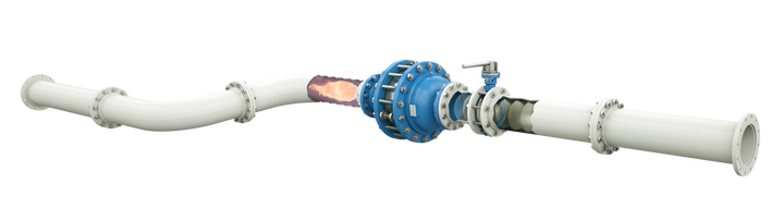

当将管线式防爆轰型阻火器安装在单个或多个歧管通风系统中时,必须对系统的设计(阻火器和管道)予以考量。
FINEKAY建议应参考下列设计原则:
1. 管道和阻火器的设计应能达到最高预期温度和压力。
2. 管道支架的设计应能承受最大的预期压力瞬变。
3. 必须为阻火器和管道选择合适的结构材料,以最大程度地减少腐蚀,否则,若腐蚀得不到控制,可能导致灾难性故障和后续的限制使用失去效率。
4. 管道的设计应避免出现腔槽和液体积聚。如果无法避免出现腔槽,则应在各低点处提供适当的排放措施,并且管道支撑系统的设计应对积聚液产生的额外重量予以考量。
5. 如果有可能会产生积聚液的冻结,则应对阻火器和管道提供热度追踪和隔热措施。

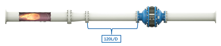

6. 如果阻火器的上游配管尺寸大于阻火器进口喷嘴的尺寸,则必须在阻火器的上游安装长度至少为120个管径的管道,且该管道的尺寸应与阻火器进口喷嘴尺寸相同。
登录/注册后可看大图
尽管爆轰相关的峰值压力很高,但其持续时间很短(通常为1~2ms)。在此期间,由于尚未达到管道组件的固有周期,因此管道所承受的结构载荷是很小。但是,必须确保防爆轰型阻火器的设计和测试(静水压或气压测试)能够承受可能发生的最大管路压力。规定并安装能够承受爆轰的管道也很重要。在初始的低压条件下,取决于管道系统的尺寸和配置、气体反应性、点火源强度和位置等因素,爆轰速度能够接近2000m/s,管道侧壁上的压力能够超过0.19Mpa。这些入射压力可以从弯头或管道系统的端部反射,或者从垂直于管道中的气体和火焰前缘的流路的平坦附属物反射,反射的冲击压可达0.43Mpa。由于爆轰载荷的极高压力部分仅持续很短的时间,因此它们在既定时间内仅对管道的一小部分产生影响。由于延性材料对短时载荷产生反应,因此不需要针对爆轰峰值压力专门设计歧管系统。由断裂伸长率≥12%、设计抗拉强度≥2.4Mpa和设计压力额定值≥0.02Mpa的材料制成的管道应能够在压力最高为16kpa和温度介于-20°C~200°C之间的系统中抑制爆轰。将阻火器安装在通风期间可能会存在与紧急关闭条件相关的高压的低压蒸气收集歧管中时,阻火器的设计必须能够保证其外壳能够承受这种紧急关闭通风条件。同样的要求适用于歧管系统。
