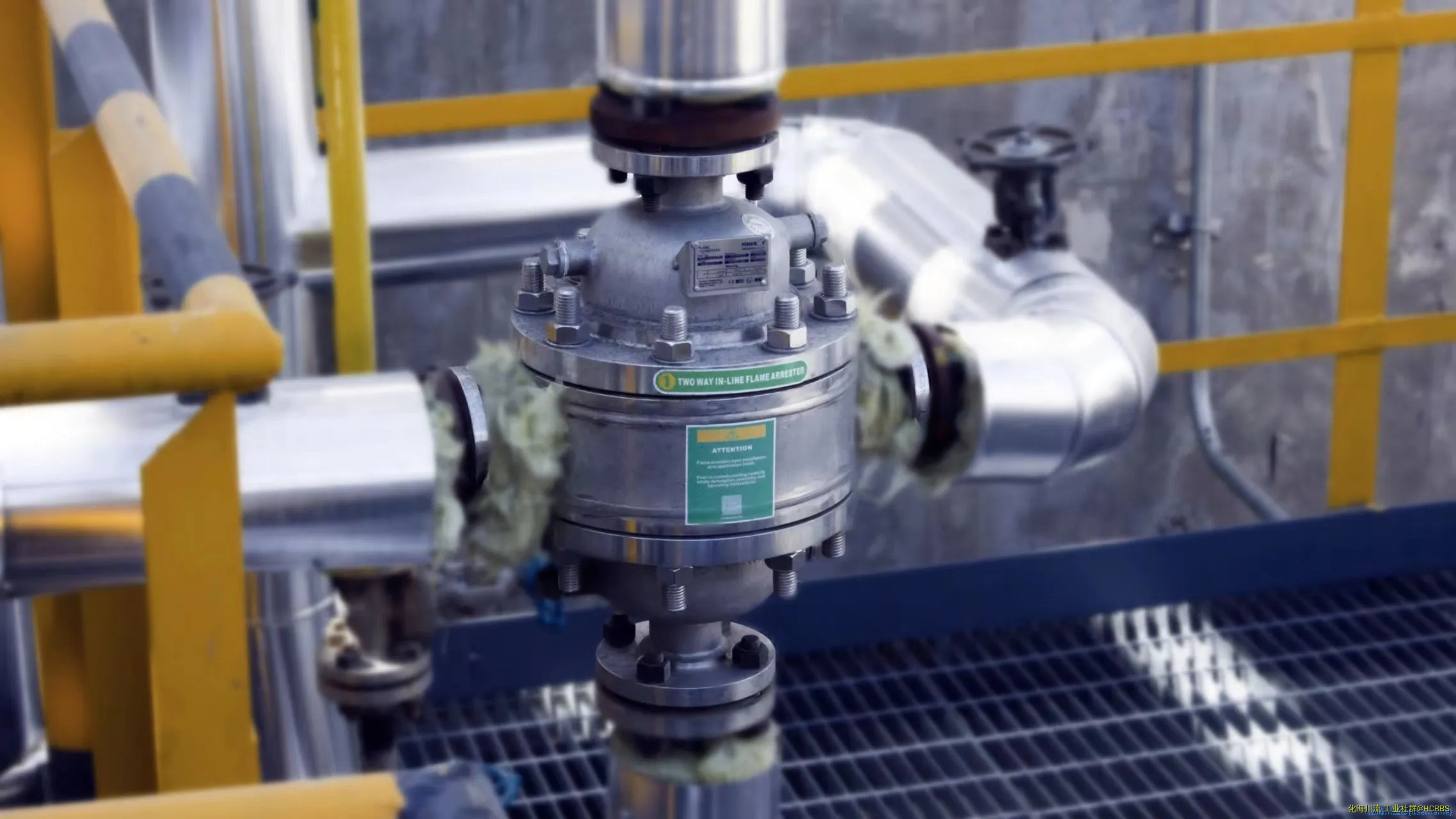

SH/T 3413-2019《石油化工石油气管道阻火器选用、检验及验收标准》
SH/T 3413-2019 相关部分内容参考EN ISO 16852:2016,Flame arresters- Performance requirements, test methods and limits for use.
该标准适用于符合最大试验安全间隙(MESG) 所有爆炸组的爆炸性气体混合物的输送系统、气体回收系统和气体放空系统的阻火器选用、检验及验收。
该标准适用于石油化工、煤化工企业或石油库的新建、扩建和改建工程的设计。
阻火器适用介质的工作压力范围0.08 MPa~0.16 MPa,介质工作温度范围-20℃~+150℃。
超出本标准压力和温度范围的阻火器,用于自分解物质(环氧乙烷、乙炔)或富氧混合物(氧作为氧化剂等)的阻火器。应按本标准7.1的要求采用实际介质和工作参数进行测试。
其中,第5节 “阻火器的设置”,明确给出了应当设置阻火器的部位:
5.0.1 当有爆炸性混合物存在的可能且无其他防止火焰传播的设施时,下列管道系统和容器应设置阻火器:
a) 与燃烧器连接的可燃气体输送管道;
b) 具有爆炸性气体的储罐或容器气相空间的开放式通气管;
c) 甲B、乙类液体储罐之间气相连通管道的分支管道储罐顶部油气排放管道的集合管;
d ) 装卸设施的油气排放(或回收〉总管及分支管道。
5.0.2 排放至火炬的可燃性气体管道,当无法设置水封或无法确保防止回火的吹扫气体连续供给时,管道在接入火炬前应设置阻火器。
5.0.3 可燃性气体管道、油罐、容器等上面用于检修时惰化置换的排空管,以及正常操作期间保持关闭的泄压或排放管等可不设置阻火器。

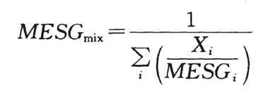

对于多组分气体混合物,一般应通过试验专门测定其最大试验安全间隙CMESG)或最小点燃电流比(MICR),才能确定其级别。在工程设计过程中,每台化工设备、容器或反应器中所含的各种爆炸危险介质的组成成分不同,各成分间的配比也不同,不可能通过对每台设备中的气体样品进行专门试验。所以需要一种估算方法来解决多组分气体的分级问题。
《易燃液体、气体或蒸气的分类和化工生产区电气装置设计》NFPA 497 2008 的附件B 中专门介绍了一种用于确定混合气体分级的估算方法[注:原文是对应于美国NEC(National ElectricalCode)标准中的气体组别。
混合气体的MESG可以用下式估算:
登录/注册后可看大图
式中:
  MESGmix:混合气体的最大试验安全间隙(mm);
MESG;混合气体中各组分的最大试验安全间隙(mm),具体数值应查找《爆炸性气体环境的电气装置第20 部分:可燃性气体或蒸气爆炸性混合物数据》IEC 60079 20 1996;
1:可燃性数据,可查找《石油设施电气设备安装一级0 区、1 区和2 区划分的推荐方法》APIRP505 -2002;
Xi-混合气体中各组分的体积百分含量(%)。此数据由工艺专业给出,要根据设备中混合介质在气态时最大工况的情况下,各组分所占的体积百分比。根据此公式计算出混合气体的MESG,由于MESG 值是气体的物理特性,它并不受控于NEC 规范。因此利用上述公式计算的结果比照表4 ,就可以将混合气体按IEC(国际电工委员会)和《石油设施电气设备安装一级0 区、1 区和2区划分的推荐方法》API RP505 中规定的级别进行归类。
对于含有像氮气这样的惰性组分的混合气体,如果氮气的体积小于5% ,则氯气MESG 值取无穷大;如果氮气的体积大于或等于5%,则氮气MESG 值取2。
