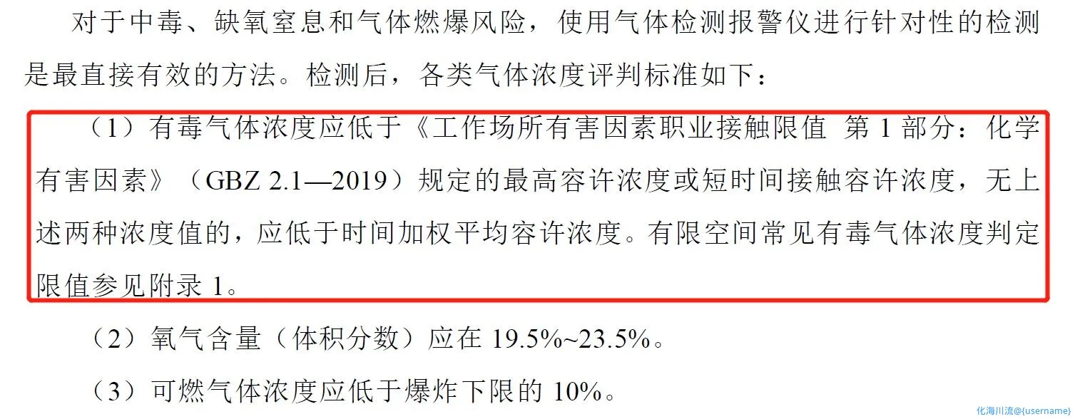

我知道是按照《GBZ2.1-2019工作场所有害因素职业接触限值》,但是里面有最高容许浓度、时间加权平均允许浓度、短时间接触容许浓度等,那到底是按照哪个来呢,大家是怎么确定的。

KeridyBearVIP会员 永久VIP | 显示全部楼层       最后访问IP安徽省
《有限空间作业安全指导手册》
有毒气体浓度应低于《工作场所有害因素职业接触限值 第 1 部分:化学有害因素》(GBZ 2.1—2019)规定的最高容许浓度或短时间接触容许浓度,无上述两种浓度值的,应低于时间加权平均容许浓度。有限空间常见有毒气体浓度判定限值参见附录 1。
发表于 2022-10-3 11:43:57

ahhsgjpVIP会员 永久VIP | 显示全部楼层       最后访问IP安徽省
有限空间作业安全指导手册是工贸行业的标准。危化行业受限空间作业标准是GB30871-2022危险化学品企业特殊作业安全规范,受限空间内气体检测内容见6.4。关于受限空间内有毒气体浓度执行低限值好了。 GB30871-2022 危险化学品企业特殊作业安全规范.pdf ( 下载次数: 3,容量2.45 MB,)
