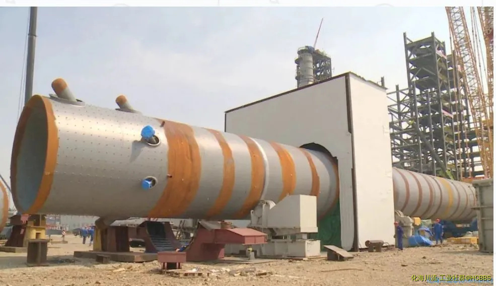

2021年4月,由兰石重装承制的国内吨位最大悬浮床加氢反应器顺利起吊就位,标志着兰石重装拥有自主知识产权的新型重油加氢技术即将首次应用到实际生产中。
由于悬浮床加氢反应器吨位大,单台重两千吨;筒节数多,总长近50米,受运输所限,该反应器采用厂内分段制造、现场组焊成型方式完成生产。
在首次应用过程中,兰石重装移动工厂与现场热处理项目组密切配合,对千吨级锻焊式悬浮床反应器的总装环缝采用磁感应加热焊后热处理,取得了良好效果,充分检验了该技术的实际应用成果,为大型厚壁设备焊缝现场局部热处理提供了新的解决方案。

不是整体热处理吗
发表于 2022-10-6 14:27:31
一,这个是移动工厂,做不了‘二,即使是工厂,也没有这样大的炉子’  详情 回复 发表于 2022-10-7 09:28
这种大反应器都是分段热处理+环缝局部热处理。  详情 回复 发表于 2022-10-7 09:28

zjlq2010 发表于 2022-10-6 14:27
不是整体热处理吗
发表于 2022-10-7 09:28:03
对的,少数会全部包裹保温棉热处理  详情 回复 发表于 2022-10-7 09:29
