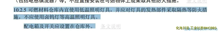

请问下甲乙类库房内不能设置开关是哪个规范要求?谢谢

GB50016-2014(2018版)第10.2.5条
发表于 2022-9-29 09:17:18
GB50016实际支出甲,乙,丙类仓库都不可以  发表于 2022-9-29 11:52
谢谢你的帮助。  详情 回复 发表于 2022-9-29 09:24
谢谢你的帮助。
