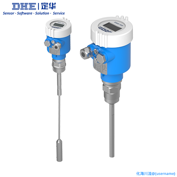

定华雷达知识讲堂:西安定华电子股份有限公司生产的导波雷达物位计适用于液体及固体粉状测量,抗粉尘,防腐蚀,是行业的好帮手,但使用导波雷达物位计要注意盲区,那要怎样注意呢?

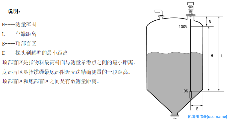

导波雷达物位计时根据TDR(时域反射原理)作为基础设计的雷达料位,当仪器发出的脉冲被钢缆或探棒以光速传播到被测量介质表面的时候,部分脉冲被反射,形成回波,并且已相同的路径返回发射装置,发射装置和被测量介质表面的距离和测量脉冲传播的时间成正比,经过公式计算得出被测物体高度。
之前文章提过,在雷达料位计的测量过程中会出现两个盲区,两个盲区之间叫做“有效测量距离”,在使用导波雷达物位计时,需要注意要使被测物料处于两个盲区之间,才能保证测量数据稳定准确。
