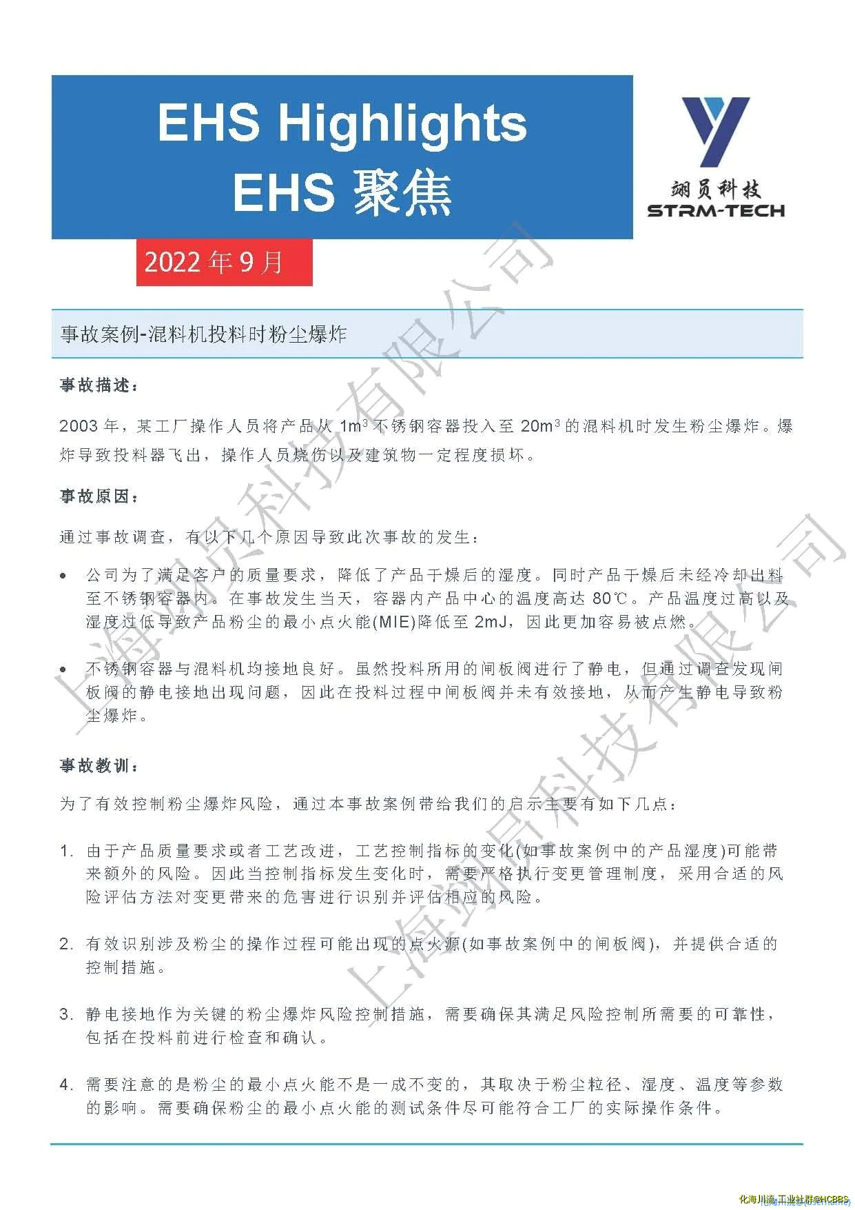

[事故案例] 事故案例-混料机投料时粉尘爆炸

20年前的事故拿出来分析吗??、

20年前的事故拿出来分析吗??、
二十年前的事故现在仍然适用!

meditatorVIP会员 VIP会员 | 显示全部楼层       最后访问IP上海市
感谢分享!现在国内很多企业仍然在使用MIE上存在误区。

suhuoyi212VIP会员 VIP会员 | 显示全部楼层       最后访问IP新加坡
超过80C 的环境,不能用点火源控制做单一控制方法的。
